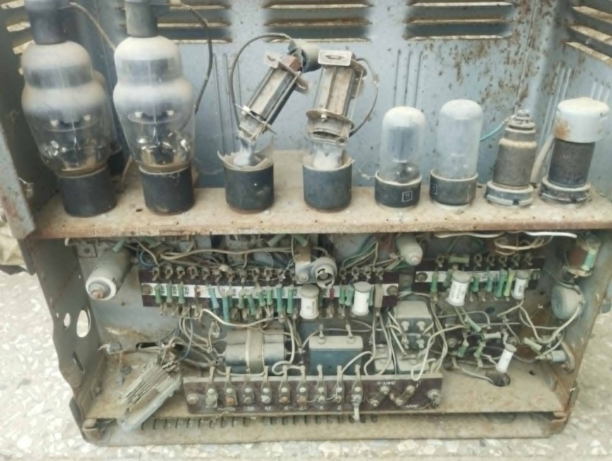

Здравствуйте господа, Попался такой аппарат, хотели разобрать на мед, пришлось спасти. Хочу  восстановить, Нет никакой надписи,  помогите определить по фото, что за аппарат? Или если есть схема, дайте пожалуйста.

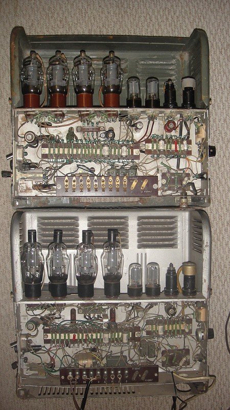

Еще один вариант схемы, отличается маркой сетевого трансформатора в первую очередь.
А вот где на снимках 5Ц4С - не увидел. У знакомого есть несколько таких усилителей, лежат в гараже его, но это же дойти надо...
Наверно там же, где и трансы с дросселем, которых на снимке тоже нет.
С четырьмя Г-807 на выходе есть в литературе (сам не видел) двухполосный 51У-2, но там 4 штуки 6Ж7 и три 6Н8С.
Ох таки придется идти в гаражи на опознание...
Если, конечно, эти схемы не помогли ТС.

22.05.2026 в 16:20, alss сказал:
Привет! Под лампами, с другой стороны шасси, трансы находятся под Г-807, на фото немного  просматриваются слева и  центре, панельки для кенов на Г-образных  кронштейнах под лампами пред. усиления  и драйвера. Кены стоят вертикально с другой  стороны, справа.  Удачи!
