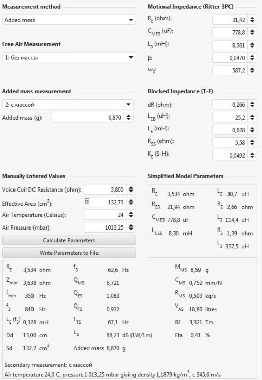

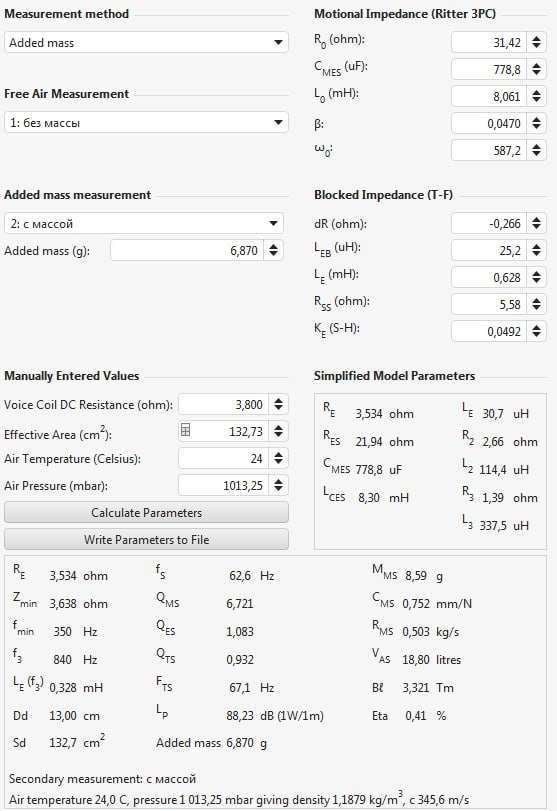

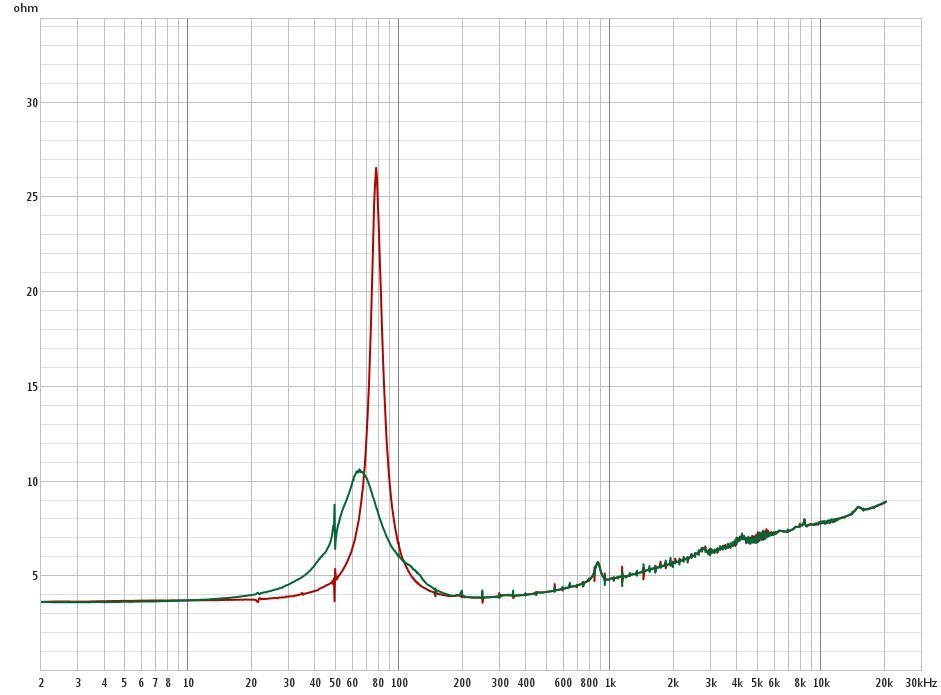

kuly-s Опубликовано: 22 декабря 2025 Опубликовано: 22 декабря 2025 Может кому пригодятся измерение китайского динамика - под копию Диатон 610 После двухдневной разминки на 20 герцах Графики-- красный график (закрытый ящик) Зеленый график-с ПАС 1 Цитата
