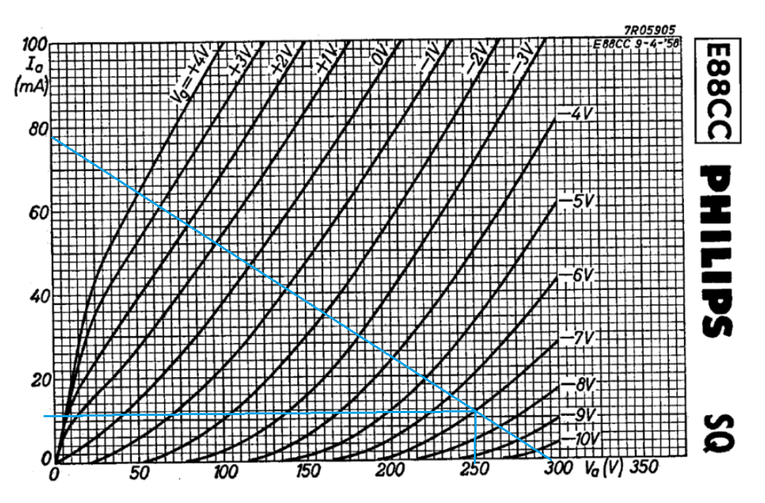

Enarion Posted November 11, 2025 Posted November 11, 2025 Здравствуйте. Помогите пож-та определить какой трансформатор подойдет в эту схему. Нужны параметры первички и вторички. Еще несколько вопросов: 1.У меня есть трансформатор с первичкой 15 кОм. Можно ли его применить в этой схеме? 2.Расчет нагрузки Ra для PP каскада производится по полному сопротивлению первички или нужно делить пополам? 3.Как балансировать такой фазоинверсный каскад? Quote
KAA Posted November 13, 2025 Posted November 13, 2025 1. Можно. 2. В каком классе? 3. Как обычно - подбором R25 и R26. ЗЫ. ООС и ПОС в одних и тех же каскадах чреваты кривизной ФЧХ/ПХ. Quote
Gegen Posted November 19, 2025 Posted November 19, 2025 Аттач. Сомнительно в кл."А", точнее - в кл. "АБ". Удачи! Quote
