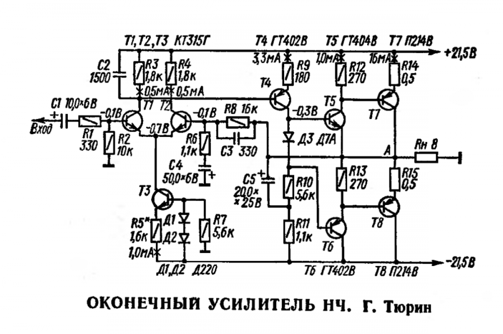

Gegen Опубликовано: 21 июня 2022 Поделиться Опубликовано: 21 июня 2022 20 Вт, Оконечный усилитель Тюрина из "В помощь радиолюбителю - 56 https://www.radiolamp.ru/library/seriya.php?id=vrl Цитата Ссылка на комментарий Поделиться на других сайтах Больше способов поделиться...

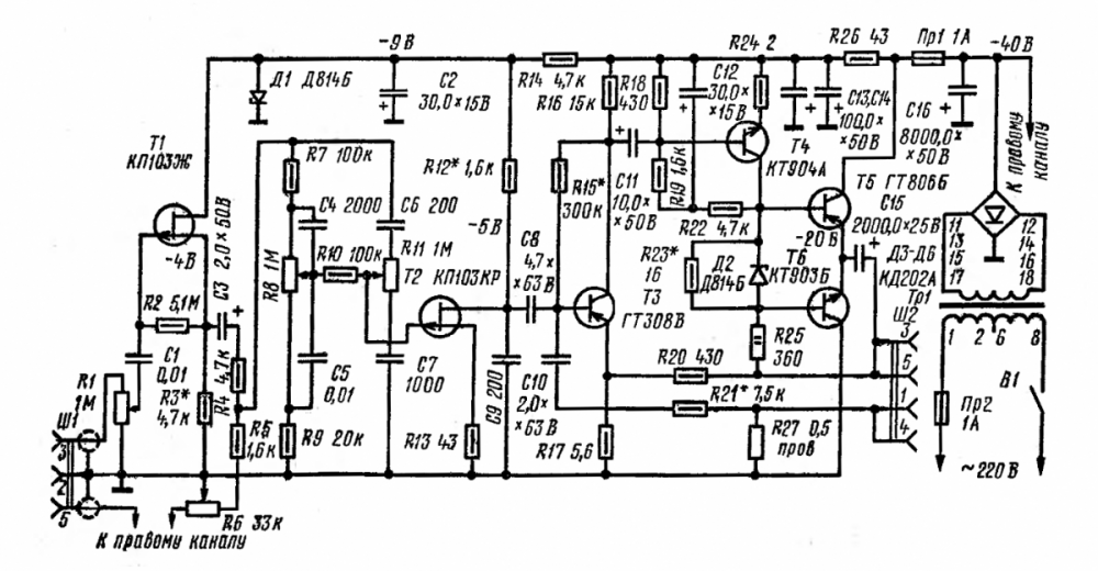

Gegen Опубликовано: 20 сентября 2022 Поделиться Опубликовано: 20 сентября 2022 хоть и не только на германиевых, интересная схема усилителя Крылова с нулевым и даже отрицательным выходным сопротивлением, из "В помощь радиолюбителю № 66" стр. 34-40. Книжку можно найти по ссылке из предыдущего сообщения. 1 Цитата Ссылка на комментарий Поделиться на других сайтах Больше способов поделиться...
KAA Опубликовано: 21 сентября 2022 Поделиться Опубликовано: 21 сентября 2022 20.09.2022 в 12:22, Gegen сказал: интересная схема усилителя Крылова Схема неплохая, но выбор выходной пары феноменально неудачен. Да и вообще такое ощущение, что он туда напихал то, что было. Зачем германиевый транзистор в усилителе напряжения при том, что драйвер кремниевый? Зачем СВЧ транзистор в драйвере, учитывая, что выходной каскад гораздо менее скоростной - динамические искажения увеличивать? Зачем такой кривой выбор транзисторов на выход? КТ803 был бы лучше, а то и 802. Да даже 903А был бы лучше - по бете подобрать проще. Цитата Ссылка на комментарий Поделиться на других сайтах Больше способов поделиться...
KAA Опубликовано: 21 сентября 2022 Поделиться Опубликовано: 21 сентября 2022 21.06.2022 в 20:26, Gegen сказал: 20 Вт, Оконечный усилитель Тюрина из "В помощь радиолюбителю - 56 Этот усилитель вроде в радиолюбительском наборе-конструкторе выпускался, не? Цитата Ссылка на комментарий Поделиться на других сайтах Больше способов поделиться...
Gegen Опубликовано: 21 сентября 2022 Поделиться Опубликовано: 21 сентября 2022 1979г, думаю, что тов. Крылов сделал этот амп раньше, прежде чем публиковать его. В 79м можно было выходными поставить комплементарную пару КТ818 - КТ819... В "Радио" писали о выпуске конструктора ус-ля Тюрина, возможно в Москве-Ленинграде был в продаже, в Свердловске я не видел ни в "Радиотоварах" ни в "Юном технике". 1 Цитата Ссылка на комментарий Поделиться на других сайтах Больше способов поделиться...
Gegen Опубликовано: 22 сентября 2022 Поделиться Опубликовано: 22 сентября 2022 В первом варианте усилителя Крылова(ВРЛ 61), в драйвере стоял не КТ904, а КТ801. Удачи! Цитата Ссылка на комментарий Поделиться на других сайтах Больше способов поделиться...
KAA Опубликовано: 22 сентября 2022 Поделиться Опубликовано: 22 сентября 2022 5 часов назад, Gegen сказал: В первом варианте усилителя Крылова(ВРЛ 61), в драйвере стоял не КТ904, а КТ801. Ещё лучше... КТ801 - симпатичный транзистор, но не очень линейный и слишком мощный для этого каскада. Он линеен в диапазоне токов коллектора 400-800 миллиампер, а куда там в этом каскаде такие токи? КТ602 туда надо. И скоростной, и прямой, и доступный. И ещё тогда был. Цитата Ссылка на комментарий Поделиться на других сайтах Больше способов поделиться...
