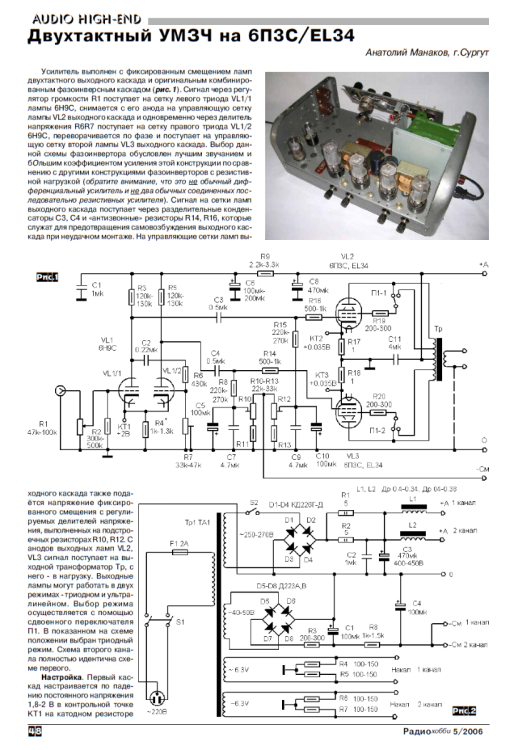

Двухтактный УМЗЧ на лампах 6П13С
автор-разработчик - Манаков А.И.
 Вы хотите курить, как я вижу? -
неожиданно обратился к Бездомному
неизвестный. - Вы какие предпочитаете?
- А у Вас разные, что ли, есть? - мрачно
спросил поэт, у которого папиросы кончились.
(М. Булгаков, "Мастер и Маргарита")
Да, у нас есть разные усилители, а предпочитаем мы хорошо звучащие. В общем-то, из схемы должно быть все понятно, но раз полагается сопроводительная статья - пожалуйста.
Характеристики УМЗЧ:
Выходной каскад : двухтактный, класс А, с фиксированным смещением, на лампах 6П13С в триодном включении.
Выходная мощность - 10.5 Вт
Полоса воспроизводимых частот - 25Гц…30кГц
Чувствительность - 0.707В (1В амплитудного)
КНИ - 1.5% (до клиппинга), 0.8…0.9% (на половине мощности)
Уровень фона на выходе - 1.5 мВ
Схема УНЧ
Блок питания
Входной каскад
Входной каскад - фазоинвертор выполнен на двойном триоде 6Н9С (6SL7GT, 6113, 6188, ECC35), по схеме несамобалансирующегося каскада, для дополнительной балансировки применен общий резистор смещения в катодах.
Входной разъём должен быть как можно ближе к регулятору громкости, а тот, в свою очередь, - к входной лампе.
Входное переменное сопротивление (регулятор громкости) может быть от 4,7 до 22 кОм гр. B, желательно найти как можно качественней (при финансовой возможности - поставьте ALPS, Noble). Сопротивление утечки сетки можно ставить от 300 до 500 кОм. Подстроечным сопротивлением катода выставляется автосмещение 1,5…1,6 В сразу обоих плеч фазоинвертора (далее по тексту - ф-и). Напряжение на анодах входного каскада должно составлять примерно +180 В.
Подстроечным резистором на сетке второго триода (ведомого плеча ф-и) входного каскада регулируется баланс сигнала между ведущим и ведомым каскадами ф-и. Настройка происходит следующим образом: ручка громкости выводится на максимум, на вход усилителя (т.е., получается прямо на сетку первого триода) подается синусоидальный сигнал частотой около 3 кГц (резонансная частота нашего уха), -10дБ (амплитуда 1В, действующее значение 0,707 В) с генератора НЧ. Подстроечным резистором выставляется такое же напряжение на сетке второго (правого по схеме) триода лампы 6Н9С. Амплитуда переменного напряжения на обоих анодах при этом должна быть 20…22 В (или 15В среднеквадратичное).
Анодная нагрузка 51кОм выбрана для лучшей динамики входного каскада, слегка теряя при этом в усилении и искажениях, чем в данном случае можно пренебречь.
Разделительный конденсатор для ведомого каскада ф-и (по схеме 0,1 мкФ) должен быть как можно "качественнее по звуку", мною был выбран К40У-9, за неимением более хороших, или подходящих по габаритам (ФТ-2). Можно попробовать К71-7, К71-4. То же касается и разделительных конденсаторов между входным и оконечным каскадами усилителя (емкость - 0,47…1,0 мкФ).
Точка заземления выбирается опытным путем, исходя из минимального уровня фона. Обычно это корпус возле сетки ведущей половинки лампы входного каскада.
Выходной каскад
Выходной каскад сделан по двухтактной схеме, в классе А, с фиксированным смещением, на телевизионной строчной (и, как оказалось, довольно хорошо звучащей!) лампе 6П13С (лучевой тетрод) в триодном (!) включении. Возможные варианты: 6П31С с перепайкой панели под её цоколь и подстройкой тока анода, 6П36C - то же самое, EL-34 (c небольшим изменением режима, но по звуку она хуже).
Близкие зарубежные аналоги 6П13С (6П31С): EL81, PL81, 6AV5G, 12AV5G, 17AV5G, 25AV5G, 6DQ6, 12DQ6, 17DQ6, 25DQ6.
Резисторы 1 Ом в катодах - технологические и нужны только для измерения тока, протекающего через лампу, на звучание они не влияют. Ток для класса А должен составлять около 70…75 мА, что достигается регулировкой подстроечным резистором в схеме смещения (47кОм) напряжения на сетке (в пределах -22…-24 В) до падения напряжения на катодном резисторе в 70…75 мВ.
Выходной трансформатор мотается послойно, вторичная обмотка состоит из трех запараллеленных обмоток. О трансформаторах многое можно найти на веб-сайте Евгения Васильченко (он по ним большой спец). У меня стоят трансформаторы, изготовленные под двухтактный выход на EL-34 (KT88, 6CA7, 6П27С).

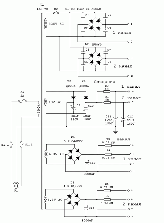

Блок питания
БП выполнен на основе силового трансформатора ТС-180(-2) от цветных ламповых телевизоров. Для уменьшения фона, на накальных обмотках, ближе к самим лампам, сделана "искусственная средняя точка", которая заземлена. Анодные обмотки соединены последовательно, и после выпрямления должно получиться 280…290 В. Желательно сделать выпрямитель на каждый канал отдельно. Электролиты, если есть возможность, проверьте на ток утечки (тангенс угла потерь) и выберите с минимальным.
Конечно, если есть возможность, можно собрать БП и на кенотронах. Заодно будет не нужен тумблер "анод", включать который нужно после 2-3-хминутного прогрева ламп.
Дроссель по анодному напряжению можно включить, но это не является острой необходимостью, т.к. биения 100 Гц "самоуничтожаются" в выходном каскаде, попадая на выходной трансформатор в противофазе.
Источник смещения сделан на отдельном небольшом трансформаторе размером с два спичечных коробка. Больших электролитов и, тем более, дросселей здесь ставить не нужно, т.к. ток потребления очень мал, и это будет только лишней тратой времени, деталей и места в вашем УМЗЧ. У меня даже выпрямитель сделан по однополупериодной схеме.
Диод(ы) в выпрямителе смещения-Д223, их максимальная рабочая частота 20мГц, для уменьшения импульсной помехи в момент переключения диода(ов).
Дополнительные рекомендации и советы
Соединительные провода - медь обмоточная не менее 1 мм, на вход можно техническое серебро (золото, алмазы, бриллианты, изумруды - ими можно инкрустировать усилитель, сделав вокруг него подсветку ).
Монтаж, конечно же, лучше сделать геометрически симметрично по каналам, землю - в одну точку (или две, как на схеме). Входной каскад подальше от выходных трансформаторов. Силовой и выходной трансформаторы разместить так, чтобы силовые поля были перпендикулярны. Да что говорить, об этом и так много написано!
Для уменьшения фона 100 Гц рекомендуется увеличить сопротивление фильтра развязки между источником +280 В и анодной нагрузкой входного каскада - до 3 кОм (по схеме стоит 1 кОм). Еще можно сделать подпитку положительным постоянным напряжением нити накала (вместо заземления искусственной средней точки), см. статью "Уменьшение фона переменного тока". У меня сделана искусственная средняя точка, фон 100Гц составляет около 1.5 мВ.
Резисторы в ф-и, аноде и смещении входного каскада можно попробовать поставить более "звучные" - ВС (угольные), БЛП (бороуглерод), ПТМН (проволочные), кому какие "по ушам" и возможностям.
Неполярные конденсаторы, шунтирующие электролиты, желательно ставить ближе к нагрузке (по типу - можно пленочные: К73-17, К73-11).
Анодные зажимы для 6П13С можно изготовить из обыкновенных канцелярских блестящих скрепок, распрямив их и накрутив спиралью на стержень подходящего диаметра. Схему смещения можно изготовить на отдельной небольшой плате. Весь остальной монтаж - навесной.
Незадействованные выводы панелек 6П13С можно использовать для монтажа. И еще одно "ноу-хау": многие детали конструкции (как то: трансформатор и плата смещения, разделительные конденсаторы) можно, дабы не ломать голову, просто приклеить к шасси снизу на клее "Момент", что я и сделал.

На рис.3 представлена схема блока питания усилителя.

Рис.3. Схема блока питания лампового усилителя на 6Ф3П

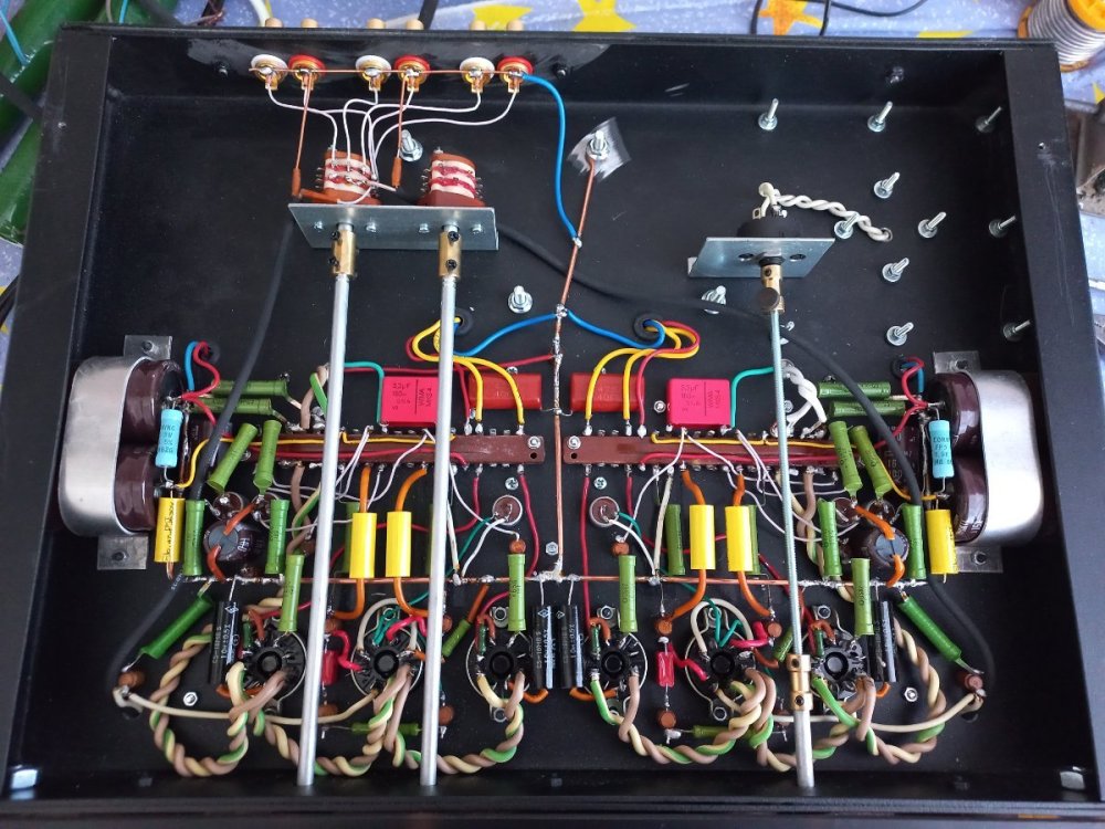

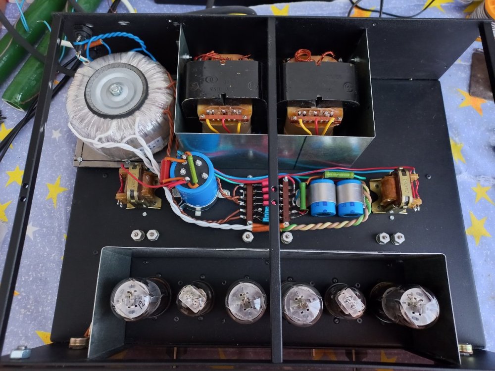

Двухтактный УМЗЧ на 6П3С/EL-34.
Данную схему, разработки уважаемого Анатолия Иосифовича, собрал 2 экземпляра.
Первый с тороидальными выходными трансформаторами, второй на выходных трансформаторах от Симфонии. Разница в звуке была не большая, но в пользу ТОРов.   НЧ были по мясистее на варианте с ТОРами, из за применения 10^ cечением магнитопровода, и более толстых проводов на обмотках. И анодное напряжение на выходных лампах, было +380в.  По питанию стоят ТА-273 и ТН46.
Оба экземпляра, очень хорошо показали себя.  При правильной сборке и настройке, усилитель очень достойно звучит, при отсутствии сигнала в колонках абсолютная тишина, что радует. Слушал музыку с разных носителей, одинаково хороший результат, за что спасибо автору разработки.
Схема, легко повторяемая, элементная база самая доступная, в том числе по стоимости комплектующих.
Очередной экземпляр, планирую собрать с Г-807 на выходе.
Фото моего первого экземпляра.

Да, отличная, проверенная схема, повторял не раз! Звук отличный за небольшие деньги, отечественные лампы пока доступны и недороги.
Выходные трансформаторы можно намотать также на недорогих ОСМ 0,1. Я применял как самодельные, так и ЗС (золотая середина) .
Настройка несложная, осилит даже начинающий радиолюбитель.
