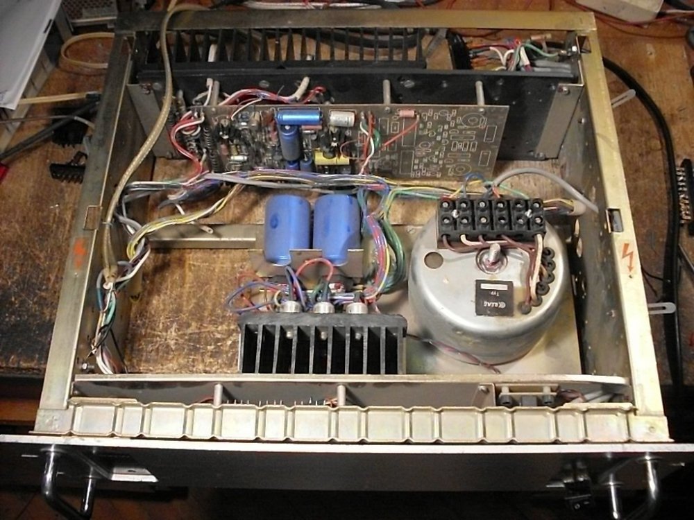

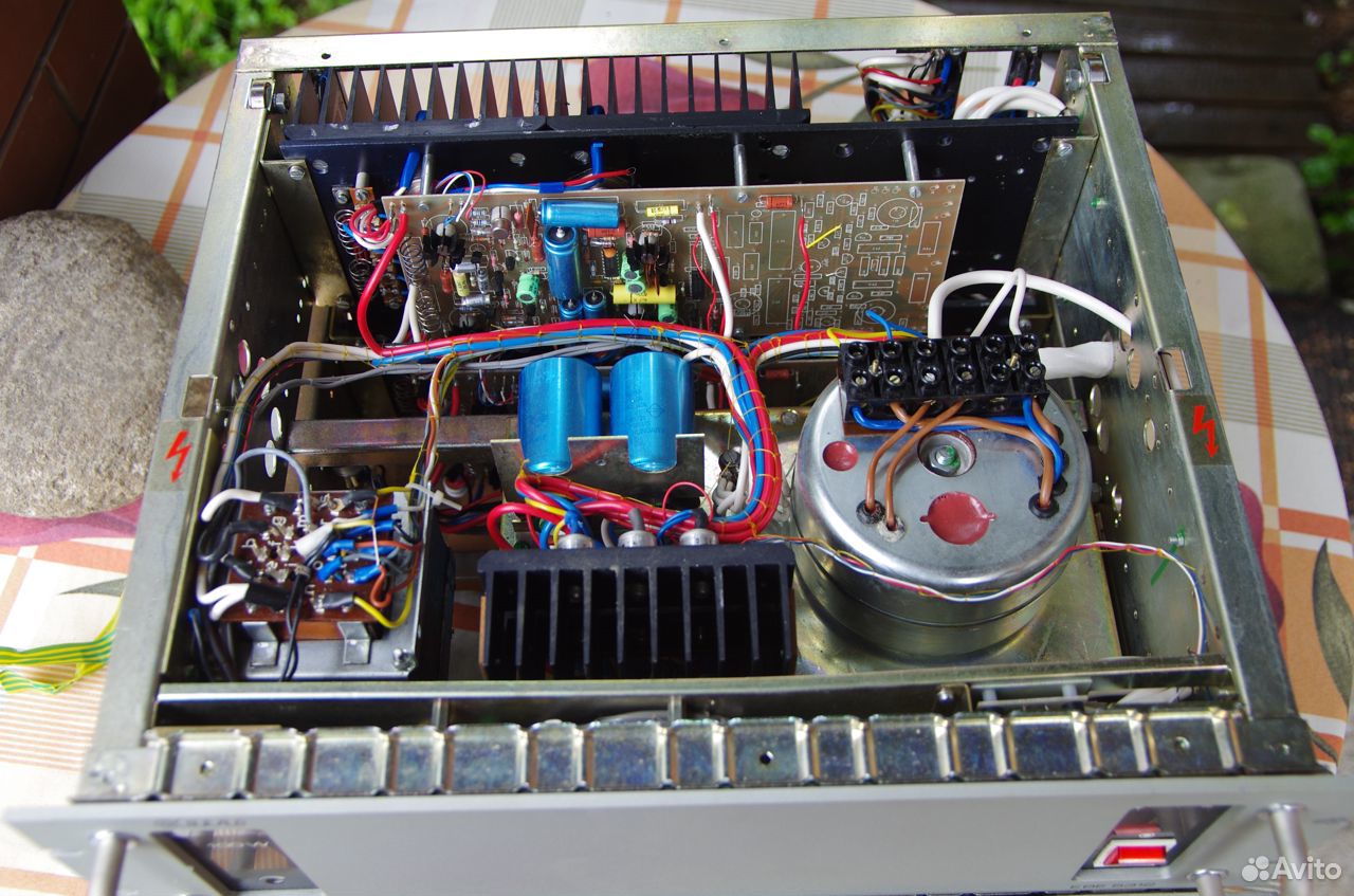

Phlanger Опубликовано: 23 марта 2022 Поделиться Опубликовано: 23 марта 2022 , или Будни поцыэнтов. Был у меня лет пять назад один знакомый, давно не виделись... Держал ларёк с гейфонами на всем известном базаре, ну где китайские чайники и краденые мобилки Угораздило его в какой-то момент приложить свои шаловливые ручонки и к торговлишке хыъэндом, уже и первые убытки он успел списать, но всё никак не унимался. Вот и в тот раз - приезжает, глазёнки горят, сразу видно - "в голове его идеи"(с), и волочёт на себе вот это Я конечно вижу, что это BEAG EBE 5312, но на всякий случай интересуюсь - was ist das? Надо же примерно представлять размеры грозящей катастрофы... Он говорит, я придумал! придумал! Я говорю, шо? Он говорит, я всё придумал! Щас будем мастерить устройство для прогрева проводов! Я говорю - ШО?! Он говорит, ты не понимаешь! Я же собрался торговать Чюдатворныме Снудкаме, но ими же щас не торгует только самый конченый бездельник, их же вот-вот начнут предлагать уже в пятёрочках и газетных киосках... Как развеять в пух и прах проклятых конкурентов - на таком-то фоне? А очень просто! Чюдатворныи Снудки - их же продают непрогретыми! А с непрогретыми Чюдатворныме Снудкаме слушать - это же не по поцански! Вот смотри, придут к человеку поцоны, а у него - ну как всегда, на всех местах Палосачьки, Самоварнаго золота, Стгэласьки кругом, под Чюдатворныме Снудкаме Подставочьки, всё как положено - а сами Чюдатворныи Снудки не прогреты! Это же зашквар, никакого Звючяняюия! Поцоны так и скажут! Ну вот, мы и будем сразу прогретые продавать! И вытаскивает вдогонку какой-то мрз-свисток с записью белого шума. Вот, говорит, источник сигнала, нужен какойнть кобель подать его вот сюда. Я, машинально - "...и эквивалент нагрузки..." Ни разу не глумление, совершенно реальная история, ничего не выдумано. 100 Ватт на нагрузку 9 Ом... 2 Цитата Ссылка на комментарий Поделиться на других сайтах Больше способов поделиться...

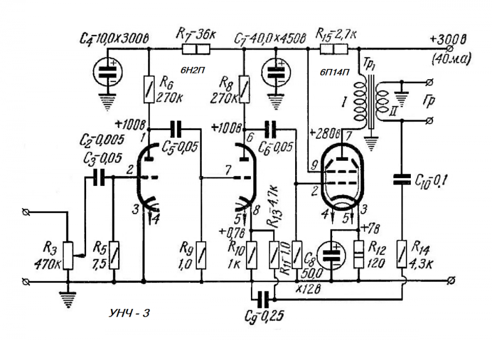

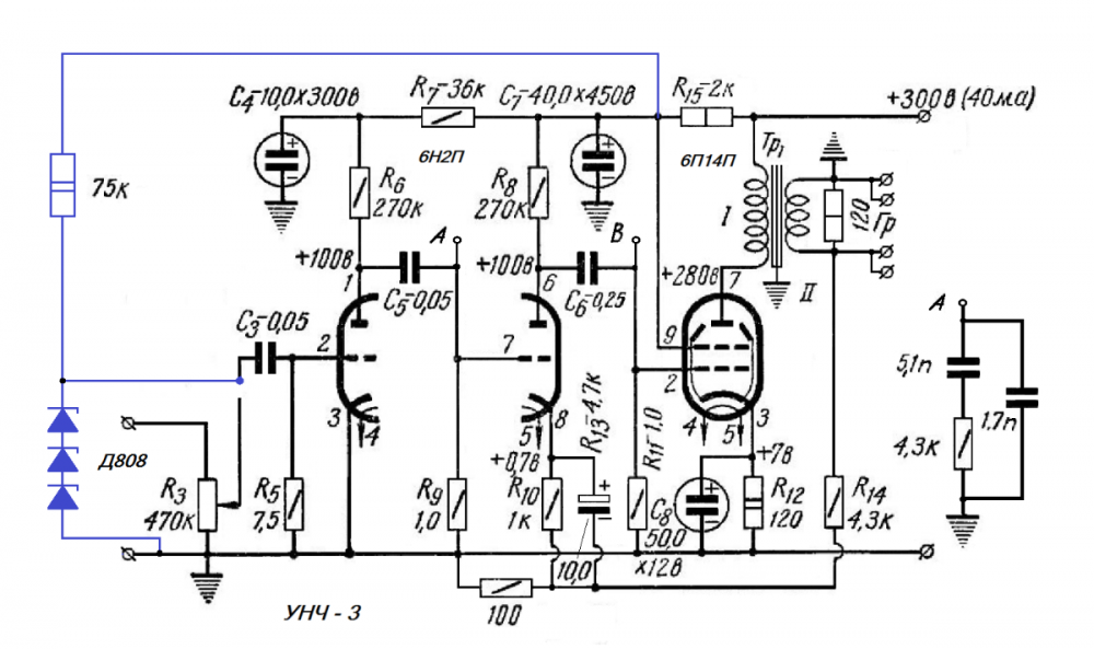

Gegen Опубликовано: 23 марта 2022 Поделиться Опубликовано: 23 марта 2022 Разница в нюансах и оч. оч. незначительна. Более 10-12 лет назад для товарища делал "прогревалку" из школьного усилителя УНЧ-3. 1 Цитата Ссылка на комментарий Поделиться на других сайтах Больше способов поделиться...
ВВФ58 Опубликовано: 24 марта 2022 Поделиться Опубликовано: 24 марта 2022 Что конкретно переделано,и схемку неплохо бы. Цитата Ссылка на комментарий Поделиться на других сайтах Больше способов поделиться...
Gegen Опубликовано: 24 марта 2022 Поделиться Опубликовано: 24 марта 2022 Мы тут обсуждаем психологический аспект "прогрева", если администратор разрешит, выложу. 1 Цитата Ссылка на комментарий Поделиться на других сайтах Больше способов поделиться...

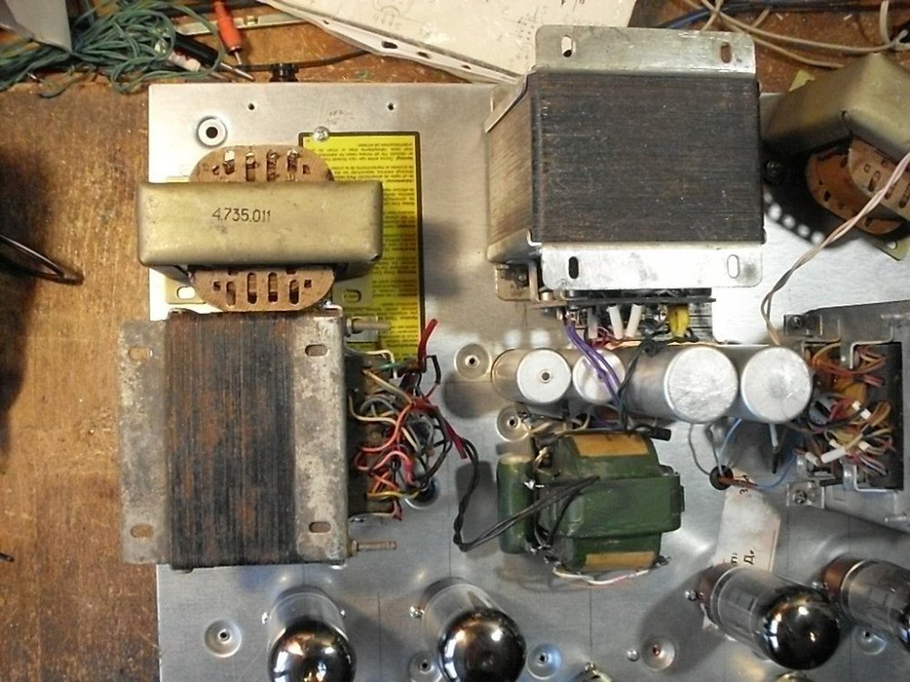

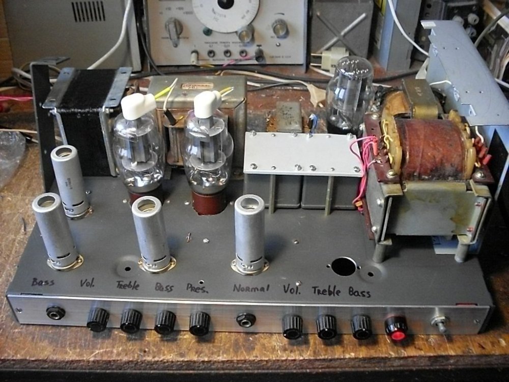

Phlanger Опубликовано: 24 марта 2022 Автор Поделиться Опубликовано: 24 марта 2022 2 часа назад, ВВФ58 сказал: схемку неплохо бы Там, помнится, на входе симметричный трансформатор, а на выходе ужъ точно выходной. Соотв., для наших шарлатанских целей оба надобнобы объехать. При этом оба имеют самостоятельную ценность - на почве входного трансформатора можно уродить двухтактный усилитель "без фазоинвертера", прецеденты были, я вроде где-то тут подобный показывал, с входными трансформаторами не от EBE 5312, а от HEC-12, правда, а выходные трансформаторы транзисторных трансляционников повзволяют осмысленно употребить выходные трансформаторы всяких кинаповских УО!-11 и УО!-13 (у первого штатное сопротивление нагрузки 144 Ома , например). Вотъ: В заднем левом углу хорошо виден выходной трансформатор именно от того EBE 5312, который в первом сообщении. Вот тут он на штатном месте. В переднем левом углу. Или например вот, последний случай, на прошлой неделе, тут наоборот - выходные трансформаторы от EAG EA080, который штатно Ом так на восемьдесят, а после них колоночные от каких-то кинапов, 30А-68 что ли, не помню. Они по смыслу "такие же". Примечание. Про выходные трансформаторы от всяких Inter_M такого не скажу, пока не пробовал. BEAG-EBE5312.rar 2 Цитата Ссылка на комментарий Поделиться на других сайтах Больше способов поделиться...

Gegen Опубликовано: 25 марта 2022 Поделиться Опубликовано: 25 марта 2022 Схема УНЧ-3 "Школьный" до апгрейда. Цитата Ссылка на комментарий Поделиться на других сайтах Больше способов поделиться...
Gegen Опубликовано: 25 марта 2022 Поделиться Опубликовано: 25 марта 2022 После. 3 Цитата Ссылка на комментарий Поделиться на других сайтах Больше способов поделиться...
