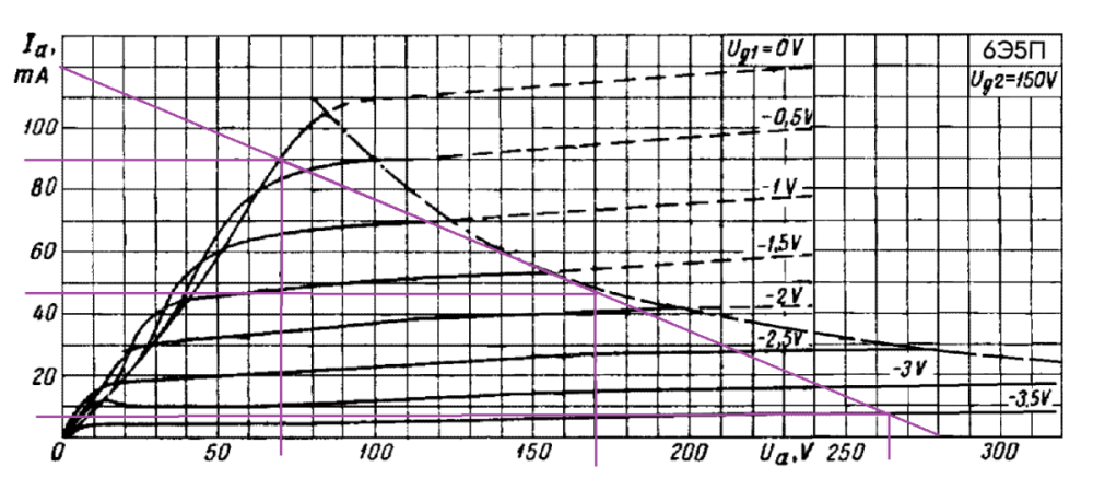

ВВФ58 Posted December 4, 2024 Author Posted December 4, 2024 29.11.2024 в 21:53, Gegen сказал: Информация к размышлению. Насмелюсь спросить про 6Э5П в триоде и тетроде,ни разу не пользовал но слышал что капризна. Quote
Gegen Posted December 4, 2024 Posted December 4, 2024 6Э5П в тетроде, 2ВТ при Ra~2-2,2k. Учесть, что ток 2й сетки порядка 14мА, значит ток катода Ik=Ia+Ig2=47+14=61mA, Rk~0,28-0,3K. антизвонный резистор около 3к. Удачи! 3 Quote
