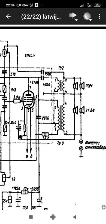

Xpюн22 Опубликовано: 9 сентября Поделиться Опубликовано: 9 сентября (изменено) Радиола Латвия-М (общей ОС в УНЧ, вопреки тогдашним подходам, нет) : Изменено 9 сентября пользователем Xpюн22 1 Цитата Ссылка на комментарий Поделиться на других сайтах Больше способов поделиться...

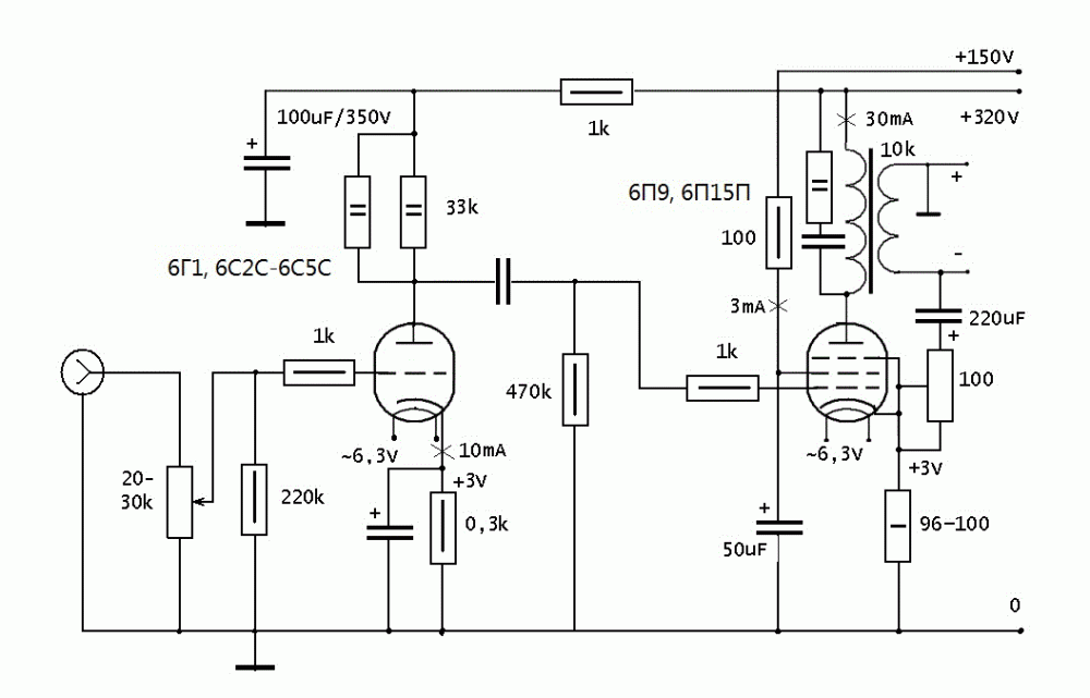

volli Опубликовано: 9 сентября Поделиться Опубликовано: 9 сентября Правильно ли я понял, что здесь путём подключения конденсатора в катоде выходной лампы организована ОС только по "переменке"? Цитата Ссылка на комментарий Поделиться на других сайтах Больше способов поделиться...
Gegen Опубликовано: 10 сентября Поделиться Опубликовано: 10 сентября Правильно, аттач. 1 Цитата Ссылка на комментарий Поделиться на других сайтах Больше способов поделиться...
volli Опубликовано: 10 сентября Поделиться Опубликовано: 10 сентября Почти так и есть, вот только сеть не важная, постоянно "дрыгается", анодное "гуляет" на 5-10 вольт. Замерил токи сеток у обеих ламп по 3мА. Цитата Ссылка на комментарий Поделиться на других сайтах Больше способов поделиться...
Gegen Опубликовано: 10 сентября Поделиться Опубликовано: 10 сентября Аттач. 2 Цитата Ссылка на комментарий Поделиться на других сайтах Больше способов поделиться...
volli Опубликовано: 10 сентября Поделиться Опубликовано: 10 сентября Спасибо! Интересное решение ОС. Буду пробовать. Цитата Ссылка на комментарий Поделиться на других сайтах Больше способов поделиться...

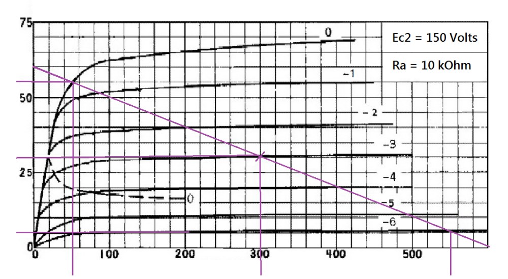

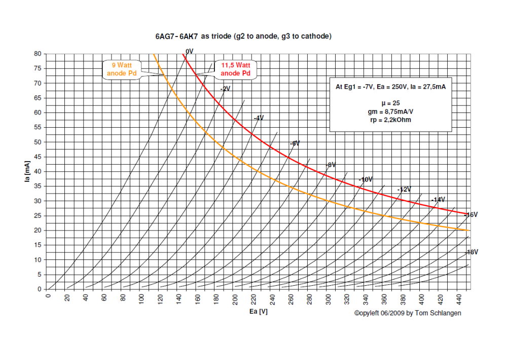

Gegen Опубликовано: 11 сентября Поделиться Опубликовано: 11 сентября 6П9 в драйвере, на сайте Хральцовых audioworld.ru амп 300Би с драйвером 6Ж4, потом вместо неё 6П9. 6П15П в триоде с Ra-4,2k, аттач. 2 Цитата Ссылка на комментарий Поделиться на других сайтах Больше способов поделиться...

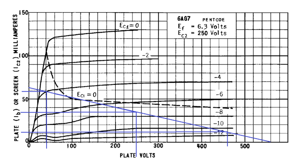

Gegen Опубликовано: 12 сентября Поделиться Опубликовано: 12 сентября información para la reflexión. 6П9 - аналог. 3 Цитата Ссылка на комментарий Поделиться на других сайтах Больше способов поделиться...

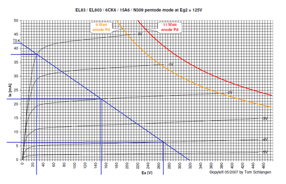

Gegen Опубликовано: 13 сентября Поделиться Опубликовано: 13 сентября EL83-803_6П15П в качестве драйвера. Аттач. 3 Цитата Ссылка на комментарий Поделиться на других сайтах Больше способов поделиться...

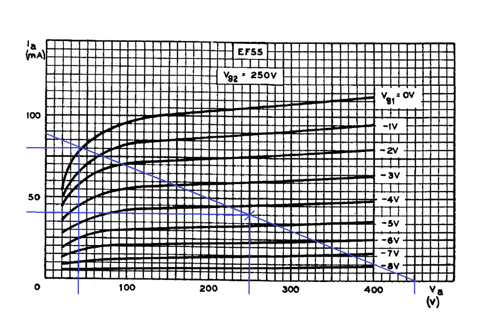

CHEL_EV Опубликовано: 19 сентября Поделиться Опубликовано: 19 сентября (изменено) Спрошу здесь. EF55 самодостаточная в пентоде, или всё таки ей драйверок не помешает? И если да, то какой будет лучшим для неё? Спасибо Сам я за драйвер к ней. Но могу ошибаться Изменено 19 сентября пользователем CHEL_EV Цитата Ссылка на комментарий Поделиться на других сайтах Больше способов поделиться...
Gegen Опубликовано: 19 сентября Поделиться Опубликовано: 19 сентября Драйвер-это хорошо, аттач. 1 Цитата Ссылка на комментарий Поделиться на других сайтах Больше способов поделиться...

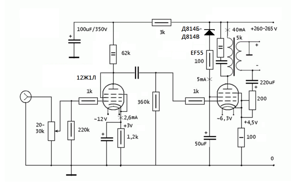

CHEL_EV Опубликовано: 19 сентября Поделиться Опубликовано: 19 сентября (изменено) 1 час назад, Gegen сказал: Драйвер-это хорошо, аттач. Спасибо Анатолий Иосифович. 6Н7С один триод с обратной связью мой выбор. 6Г1 и её аналог не хочу. Может ещё кто что посоветует? Так же думаю про 6Ф7, триодная часть.. Да, забыл добавить. 50% трансформатора обмотки будут катодной обмоткой. Активное 350+350 ом. Обшая индуктивность около 50Гн. Изменено 19 сентября пользователем CHEL_EV Цитата Ссылка на комментарий Поделиться на других сайтах Больше способов поделиться...

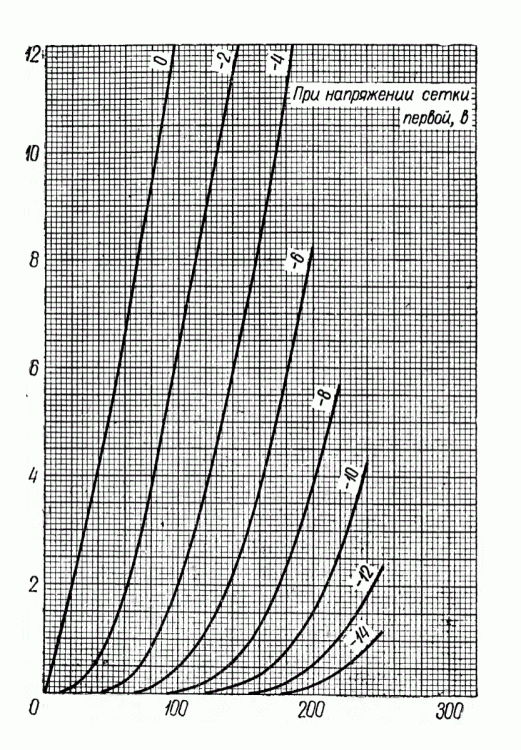

Gegen Опубликовано: 19 сентября Поделиться Опубликовано: 19 сентября Более конкретно- 6Ж1Л или 12Ж1Л in triod. Электрически и практически по дизайну. Аттач. 1 1 Цитата Ссылка на комментарий Поделиться на других сайтах Больше способов поделиться...
CHEL_EV Опубликовано: 19 сентября Поделиться Опубликовано: 19 сентября (изменено) А 6Ф7, хуже? Не юзал эту лампу. 12Ж1Л,имею в наличии, но тоже не слушал её Изменено 19 сентября пользователем CHEL_EV Цитата Ссылка на комментарий Поделиться на других сайтах Больше способов поделиться...
Gegen Опубликовано: 19 сентября Поделиться Опубликовано: 19 сентября Хуже. аттач, 12Ж1Л триод, дин. Ra-62k. 1 Цитата Ссылка на комментарий Поделиться на других сайтах Больше способов поделиться...

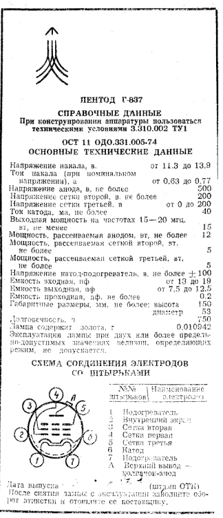

Михаил Михаилов Опубликовано: 19 сентября Поделиться Опубликовано: 19 сентября 18 минут назад, Gegen сказал: Хуже. ... а Г-837? Цитата Ссылка на комментарий Поделиться на других сайтах Больше способов поделиться...
Gegen Опубликовано: 19 сентября Поделиться Опубликовано: 19 сентября Г-837, генераторный пентод - абсолютно другая лампа. 1 Цитата Ссылка на комментарий Поделиться на других сайтах Больше способов поделиться...
