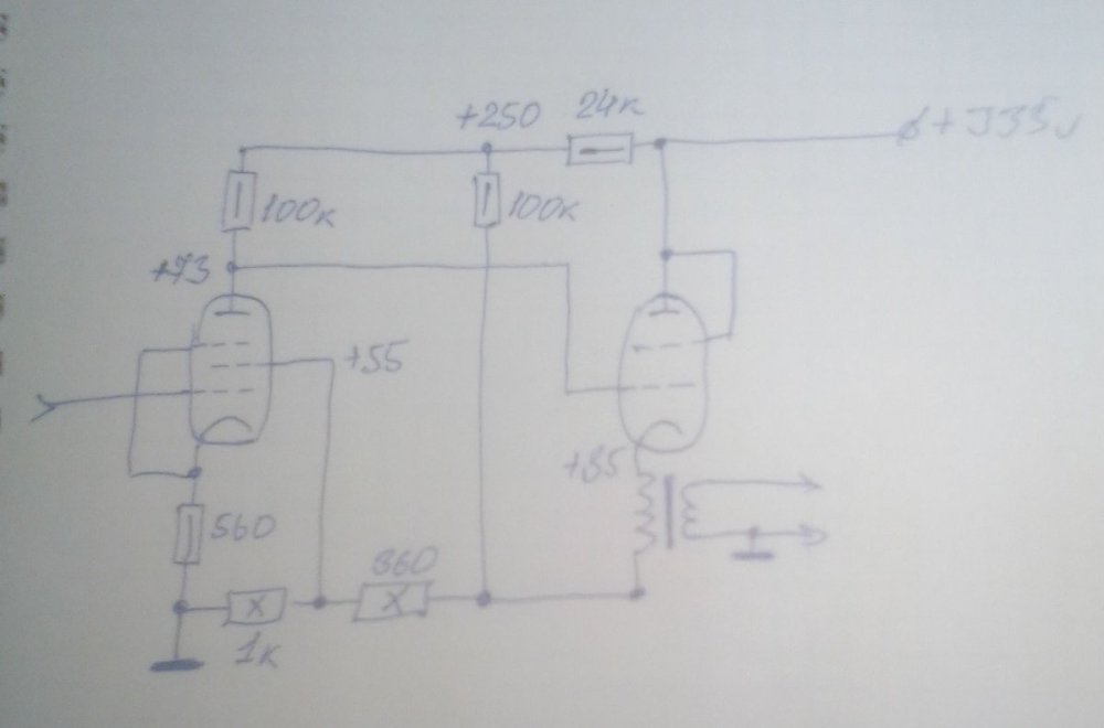

Перевозчик Опубликовано: 4 июля 2023 Опубликовано: 4 июля 2023 Наткнулся на схемку. Если рабочая, так и с 6С33С можно изгольнуться, и долой катодный резистор. Цитата
Gegen Опубликовано: 4 июля 2023 Опубликовано: 4 июля 2023 https://sonus.es/topic/23-listaja-starye-zhurnaly/page/8/ сообщение Опубликовано: 19 февраля , читайте Кулибины-Ползуновы... Катодный повторитель не усиливает сигнал по напряжению, амплитуда выходного напряжения на катоде равна амплитуде напряжения раскачки упр сетки выходной лампы, какое напряжение автор получит на вторичной обмотке при коэффициенте трансформации ТВЗ-1-1 около 30? 6Ж3П (1).pdf 2 Цитата
KAA Опубликовано: 4 июля 2023 Опубликовано: 4 июля 2023 Ясен хобот можно, что за вопрос. Осталось только заставить драйвер отдавать необходимое неискажённое напряжение с учётом коэффициента трансформации выходного трансформатора и Кун оконечного каскада. 1 Цитата
Gegen Опубликовано: 4 июля 2023 Опубликовано: 4 июля 2023 2 Перевозчик http://www.radiolamp.ru/library/mrb/2.php "Катодный повторитель" Л.Б.Каминир, выпуск МРБ №0226 1 Цитата
Перевозчик Опубликовано: 5 июля 2023 Автор Опубликовано: 5 июля 2023 На вашей схеме лофтин, где в катоде помимо ТВЗ есть и катодный резистор - 1,3 кОм. Вопрос то был по схеме в шапке, где в качестве катодного резистора активное выходника. Рабочая ли схема в принципе. Цитата
Ден123 Опубликовано: 5 июля 2023 Опубликовано: 5 июля 2023 (изменено) 5 часов назад, Перевозчик сказал: Вопрос то был по схеме в шапке, где в качестве катодного резистора активное выходника. Рабочая ли схема в принципе. В принципе рабочая схема. Смещение выходной лампы около 12 -15 В, ток анода около 40 мА. На входе С1 убрать, он там не требуется. С3 можно убрать - искажений поменьше будет, но амплитуда и Ку драйвера снизятся на 5-10%. С4 и С5 увеличить до 0,1 мкф. С4 можно до 1 мкф. 2 сетку 6п1п можно соединить с катодом через конденсатор>= 200 мкф и подшунитировать его пленкой 0,5-10 мкф. Изменено 5 июля 2023 пользователем Ден123 1 Цитата
KAA Опубликовано: 5 июля 2023 Опубликовано: 5 июля 2023 6 часов назад, Перевозчик сказал: На вашей схеме лофтин, Рабочая ли схема в принципе. Не всякий усилитель с непосредственной связью - Лофтин. В принципе - да. Цитата

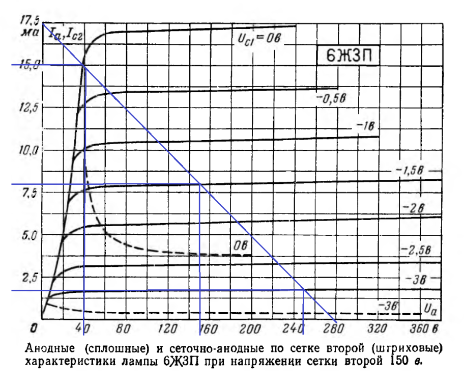

Gegen Опубликовано: 3 марта 2024 Опубликовано: 3 марта 2024 Привет! В те времена, более 20лет назад, я делал измерения драйверных пентодов в триодном вкл. Вот 6Ж3П в динамич режиме. Поскольку на аноде вых лампы +300В, Еа драйверной лампы сделать 280В. Учесть ток экр сетки порядка 2 мА Удачи! 1 Цитата

KAA Опубликовано: 5 марта 2024 Опубликовано: 5 марта 2024 03.03.2024 в 20:47, RA4COL сказал: Спасибо! Непременно напишу. Собственно, на приведённой тёзкой и коллегой картинке всё видно. Чисто на своё имхо предложил бы взять начальное смещение в рабочей точке чуть больше, около 1,7 вольта, в интервале 1,6 - 1,75 вольта при 150 вольтах на экранной сетке. Это самый линейный режим для 6Ж3П, при практически даташитном номинальном токе анода, и смещение можно удобно взять с одного инфракрасного светодиода или трёх последовательно включённых стабисторов Д220С. Цитата

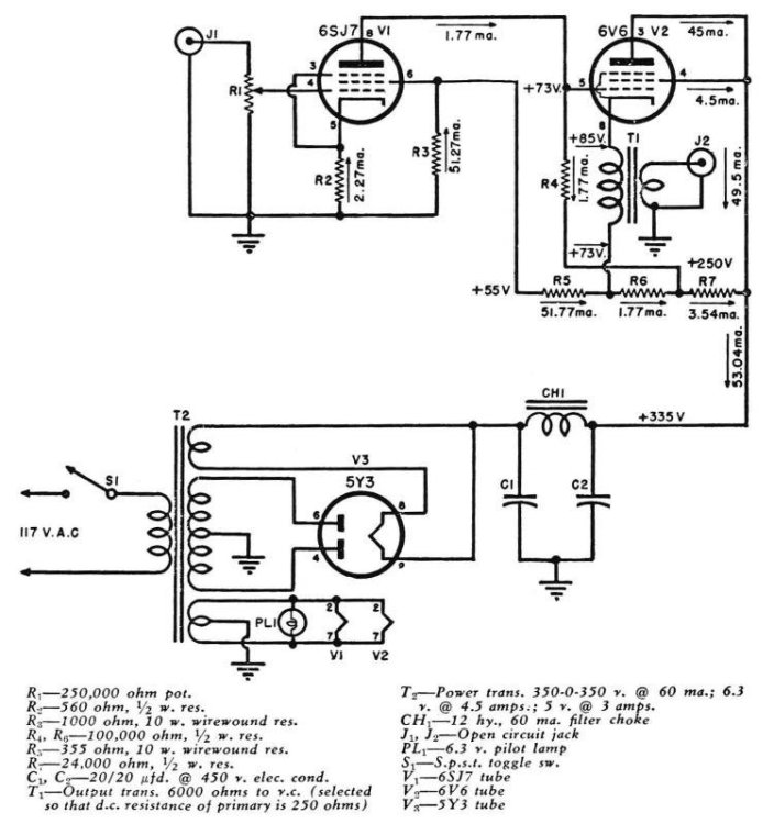

kesrmk Опубликовано: 18 марта Опубликовано: 18 марта (изменено) Привет, смотрю на схему с первого поста (Перевозчика) и схему 6SJ7 / 6V6 и думаю разве все усложнения в последней только чтобы исключить межкаскадный конденсатор? А раз в наши времена нет проблем с выбором хорошего конденсатора то может и проблемы нету его исключать, тем самым упростив схему до первого поста? Подумываю собрать усилитель поставив трансформатор в катод и тем самым задать режим лампы только с помощю сопротивления первичной обмотки. Нашелся в коробке буржуйский "ТВЗ" с сопротивлением 432 Ом первички (по постоянке). Так как он имеет вторичку расчитанную на 15 Ом (без отводов) и он не разбирается - ни куда он не годится (акустика у меня на 4 Ом), кроме как поставить в катод. Правильно ли я думаю что с таким сопротивлением первички при расчете на 40 мА получаем смещение -17,28в или 35 мА -15.12в то вопрос только о выборе лампы имеющей подобное смещение при 200-250в анодного и g2. Перелистал справочники и получается что можно ставить лампы 6V6 / 6П1П / 6BW6, 6Ф3П и даже 6L6. А если не задаватся исключением межкаскадного конденсатора то в драйвер ставится любая лампа в обычном режиме. Вопрос #2: если ставить лампы 6BW6 или 6L6 в эту схему и у обоих смещение на 40мА - правильно ли предпологать что лампа побольше даст звук по лучше? Почему спрашиваю - когда-то сравнивал тот же самый усилитель перетыком 6L6 и 6П6С - так 6П6С звучал как дохленкий "детский" усилитель, а поменяв на 6L6 - играл как здоровый "взрослый" усилитель. Лампы на выходной каскад рассматриваются что в наличии 6BW6 - Brimar, а 6L6 - RCA в металле. Нужно определится на какую панель сверлить корпус. Спасибо. Изменено 18 марта пользователем kesrmk Цитата
Gegen Опубликовано: 21 марта Опубликовано: 21 марта 18.03.2026 в 14:27, kesrmk сказал: Подумываю собрать усилитель поставив трансформатор в катод и тем самым задать режим лампы только с помощю сопротивления первичной обмотки. Нашелся в коробке буржуйский "ТВЗ" с сопротивлением 432 Ом первички (по постоянке). Так как он имеет вторичку расчитанную на 15 Ом (без отводов) и он не разбирается - ни куда он не годится (акустика у меня на 4 Ом), кроме как поставить в катод. Исчерпывающая характеристика.... Поскольку остальные данные неизвестны, нашёл(думаю, похожий) вых. трансформатор кинаповского усилителя 90У-5; железо Ш20х28, первичка - 2500 витков, провод ПЭЛ 0,13, вторичка - 135 витков, провод ПЭЛ 0,55. Коэффициент трансформации 2500:135=18,5. Чтобы получить Рвых 2вт на 4 Ом, напряжение вторичной обмотки должно быть 2,83В RMS, с учётом КПД, около 3В. Соответственно, напряжение на первичке 3*18,5=55,5В RMS, амплитудное=78В. Выводы делайте сами... Цитата
