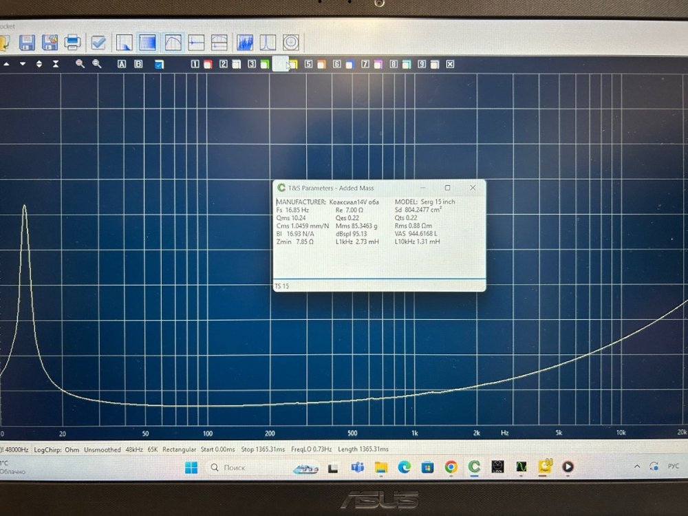

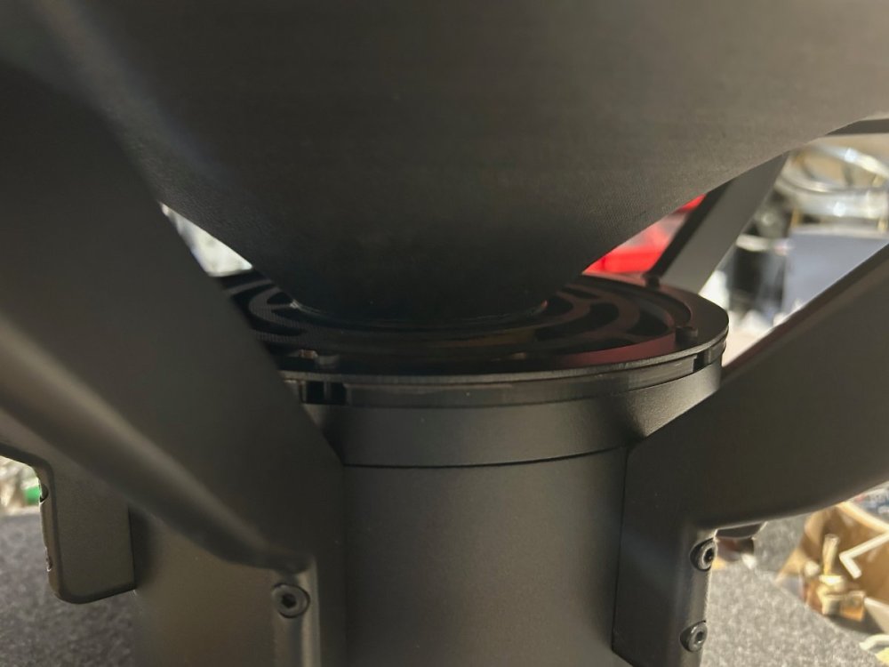

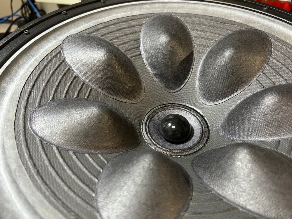

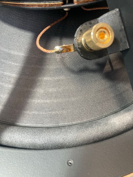

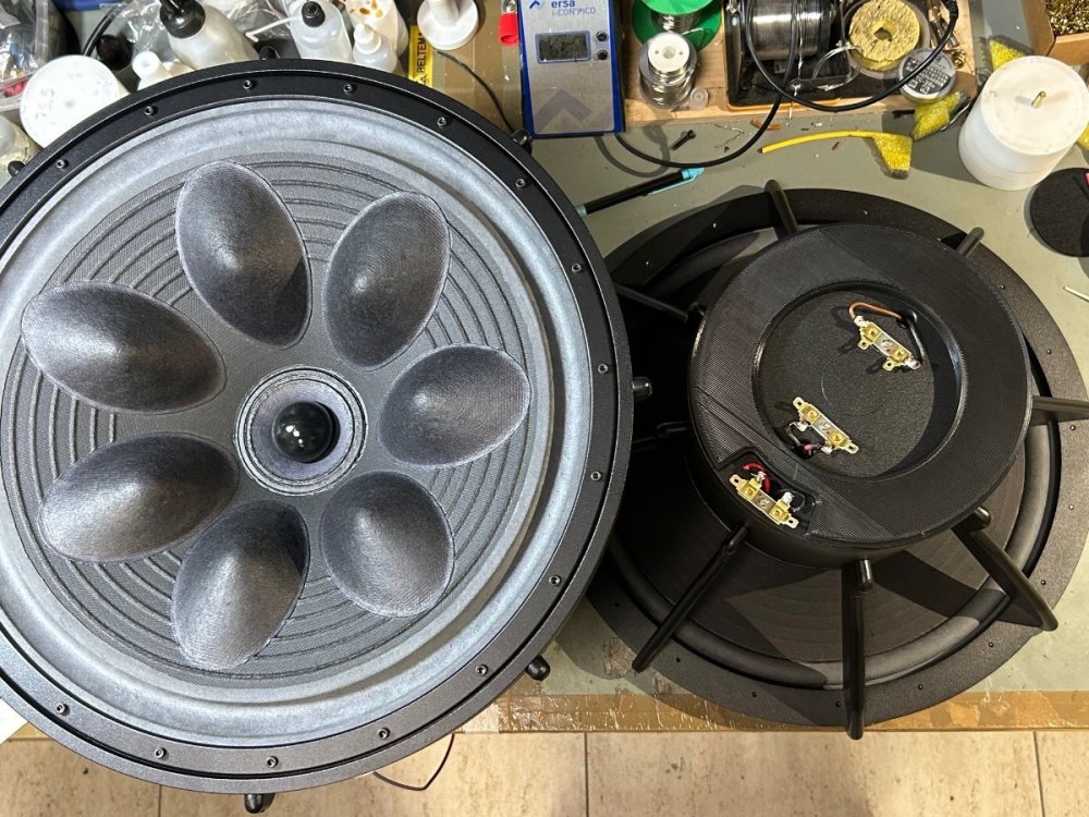

Сергей Б Опубликовано: 25 сентября 2022 Поделиться Опубликовано: 25 сентября 2022 Приветствую всех участников форума. Наша компания давно занимается изготовлением акустических систем, динамиков, усилителей, ЦАП-ов и т.п., связанным со звуком. Кроме всего остального, физически ощущалась потребность в хорошем универсальном динамике для построения уже серьёзного изделия с таким звучанием, которое максимально устроило бы нас в первую очередь. Возникла идея взять за основу старый добрый 15-ти дюймовый динамик RCA LC1-A. Это хорошая, грамотная штука прежде всего в способе расположения большого и малого диффузоров и их звуковых катушек друг относительно друга. Кроме того понравилось применение и способ расположения ребер жёсткости. Звук этого динамика очень интересен. Но как всегда у каждого такого рода изделия есть и свои недостатки. Вот мы и постарались свести эти недостатки к минимуму и кое что доработать и подправить. В результате получились очень хорошие динамики с отличным звучанием. Достаточно универсальные относительно оформления и не требующие поддержки ни снизу ни сверху. Полоса АС ФИ на них 30 Гц-20 кГц по уровню -3дБ по краям на метре на ватте. Хотя есть вариант и с супертвитером. Тогда сверху будет 45 кГц. Чувствительность 92(ЗЯ)-96(БегХорн). Форма, размер и состав целлюлоз диффузоров отличается от оригинала, т.к. нас не устраивала АЧХ оригинала и характер подачи на НЧ и нижней середине. Так же "не понравилось" соотношение диаметра диффузора ВЧ относительно частоты раздела и его мощности на этой частоте... Обе магнитных системы электрические и связаны между собой магнитными потоками. Вот примерно то, чем я бы хотел для начала поделиться... 2 1 Цитата Ссылка на комментарий Поделиться на других сайтах Больше способов поделиться...
KAA Опубликовано: 25 сентября 2022 Поделиться Опубликовано: 25 сентября 2022 Материал спиц корзины - пластик, металл? 15 дюймов - под ФИ? Нужен корпус размером с холодильник, как у Техникса 7000. Регулировка добротности подмагничиванием предусмотрена, или есть фиксированный номинал? Цитата Ссылка на комментарий Поделиться на других сайтах Больше способов поделиться...
Сергей Б Опубликовано: 25 сентября 2022 Автор Поделиться Опубликовано: 25 сентября 2022 Материал спиц - есть карбон и есть дюраль (очень прочный и не очень звенящий сплав). Динамик изначально создавался именно под ФИ в 150 Литров. Регулировка добротности НЧ динамика и чувствительность ВЧ динамика присутствует. Но для определённых объёмов и их оформлений есть рекомендации. В Прибалтике и Германии их слушают вообще в ОЯ 200 литров. Цитата Ссылка на комментарий Поделиться на других сайтах Больше способов поделиться...
