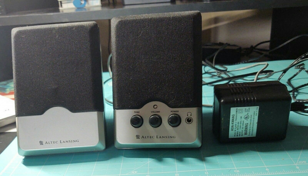

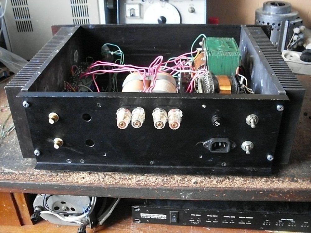

Тыдыааа выглядела например вот так.
Хорошо просматриваются два силовых трансформатыра и переключающий их тумблёр - аппарат рассчитан на два сопротивления нагрузки. При работе в положении "8 Ом" на нагрузку 4 Ома на хорошей мощщщныздти  предмет через тридцать секунд отрубается по перегреву - в правильную тыдыааа вделана тепловая зашита, и она работает.

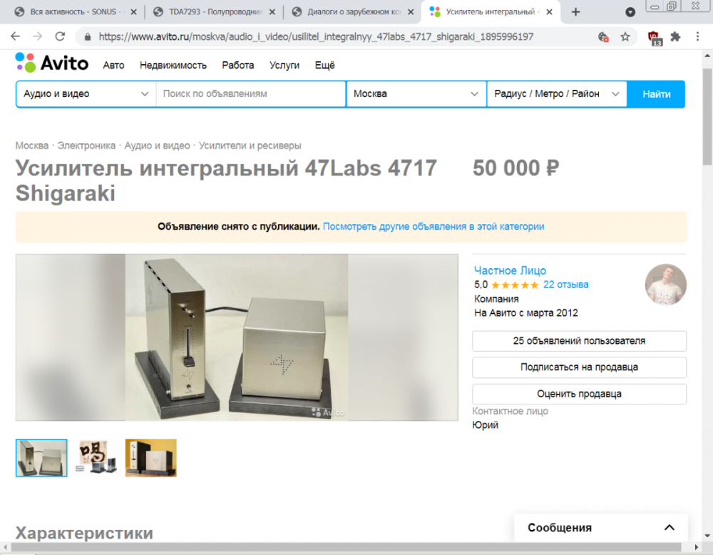

Боюсь, что этот тезис я уже где-то встречал. "Для целей озвучивания комнаты объемом от 40 до 100 кубометров все исправные усилители на одних и тех же акустических системах звучат неотличимо одинаково."(с) Raoul Sanchez
...но вот правильно подготовленная [задушевными беседами об Чюдатворных Снудках и Валшэбнай Хренбашыше Йокасуке] буратина - монетизируется совершенно по разному.
Исходная цена этой шынгахряки в лавочьке для альтернативно одарённых - две тысячи двести баксов, кажется?
Что там внутри - вы хорошо видели?
Это LM1875. Из автоговнетолы. Или из микросвина...
В ряду TDA2030\TDA2050 pin-компатибельная с ними LM1875 наверно самая лучшая.

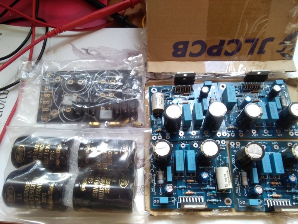

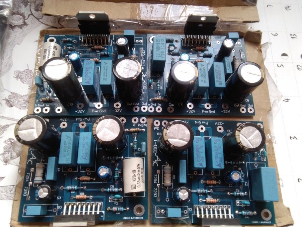

В продолжение темы, откопал побрякушки, даже тихий трансформатор 0,1 кВА ОСМ 2х29 нашелси, дело осталось за корпусом, а алибобы доставка дороже корпуса не комильфо, мож кто знает местные лавки?
Уж не знаю правильно оно приготовлено или нет, но была идея засунуть в УМ Радиотехника 101
IMG_20220721_152650.thumb.jpg.78c5c7577b2e612ecc6b9d2226513829.jpgIMG_20220721_152700.thumb.jpg.8bd9b71af866495ba343725d3ffc3959.jpg
Тут как... в шитодате на саму мелкосхему, помнится, был образец печатной платы. Если вот это синенькое похоже - смело можно употребить, мне кажется. Вот 2x~29 многовато - там ещё в чём заднитца, у ей внутри вовсе не неонка, а ограничитель выходного тока. При питании где-то +\-33  и нагрузке 8 Ом его соображения примерно совпадают с моментом входа самой нашей мелкосхемы в ограничение "по размаху сигнала на выходе". При добавлении напряжения питания ограничение выходного тока "будет срабатывать первым" и на выходе будут те же полста Ватт. Оно бы всё ничего, но "лишнее" напряжения питания будет падать на самой мелкосхеме, с выделением на ей соотв. кол-ва тепла, что надёжности оной мелкосхемы отнюдь не поспособствует.
  21.07.2022 в 14:16, VSS сказал:
Раскрыть
Насчёт "засунуть" согласен..На полку,подальше и забыть..А в Радиотехнику лучше STK-шку.

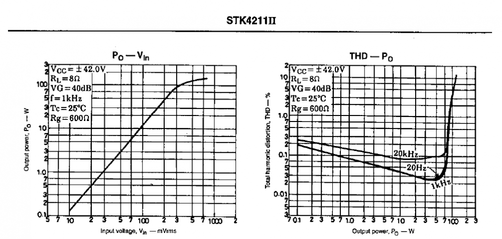

Показания приборов будут, или как всегда - Чюрующщяе Пенюе про Звючяняие?
Ни на какие выводы вдруг не наталкивает?

Пусть себе работает на здоровье, конешно, но вот обещанный самим производятелом коэффициент гармоник в 0.2% на частоте 1 килоГерц при мощщныздти 1 Ватт для той, которая у меня, и в 0.3% для той, которая у вас - не это самое? Ничего не заставляет? Какиенть выводы сделать, например?
То есть разумеется, если на выходе болтаются какиенть ыдевяносто, а задача стоит "заставить железку издавать звуки, применив исключительно хлам, который уже валяется вокруг", ну или там "детям\ в гараж\ на дачу", то я с вами соверешнно согласен. Но если речь про хайфай, то может, можно и целых десять доллеров потратить? Или почём щас это удовольствие, я их покупал последний раз лет пятнадцать назад...
