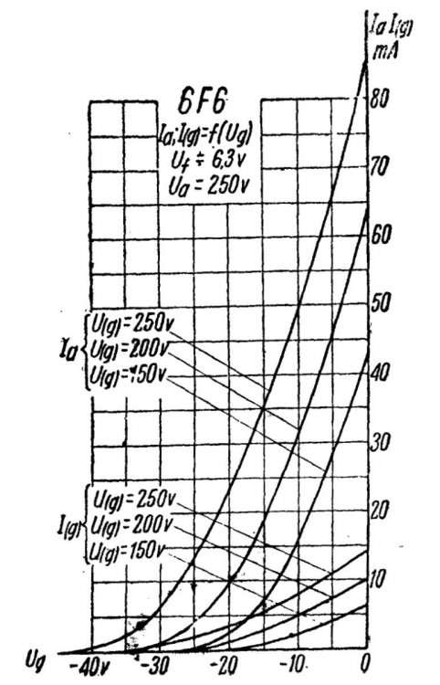

Drakon Опубликовано: 6 февраля 2022 Поделиться Опубликовано: 6 февраля 2022 (изменено) Всем доброго здравия! Может завалялись у кого пентодные ВАХи с напряжениями второй сетки меньше чем 250 в? 80-100-120-150 и близкое? Буду благодарен! Если тема не там, прошу перенести, возможно лучше создать некую справочную тему Изменено 6 февраля 2022 пользователем Drakon Цитата Ссылка на комментарий Поделиться на других сайтах Больше способов поделиться...
Gegen Опубликовано: 7 февраля 2022 Поделиться Опубликовано: 7 февраля 2022 таких ВАХ 6Ф6 практически нет, выложены только с Ug2-250V, или снимать самому. Близка 6П6С. Аттач. 6V6_GTA.pdf 6V6GT.pdf Цитата Ссылка на комментарий Поделиться на других сайтах Больше способов поделиться...

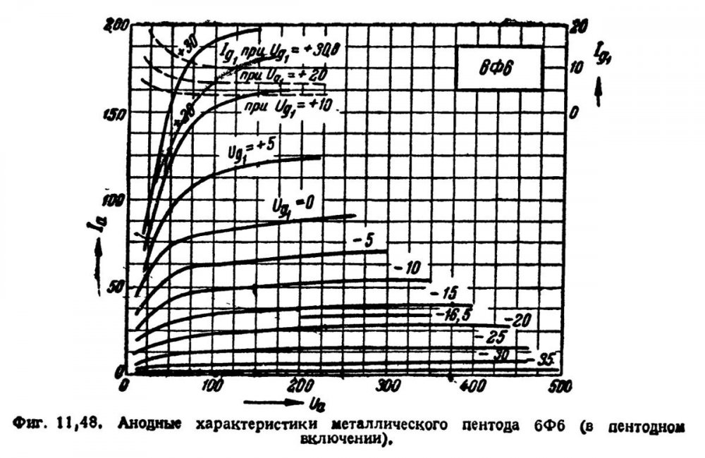

VSS Опубликовано: 7 февраля 2022 Поделиться Опубликовано: 7 февраля 2022 Для предыдущей версии в металлическом баллоне 6Ф6 Цитата Ссылка на комментарий Поделиться на других сайтах Больше способов поделиться...
VSS Опубликовано: 7 февраля 2022 Поделиться Опубликовано: 7 февраля 2022 Рекомендованные данные из справочника: 1 Цитата Ссылка на комментарий Поделиться на других сайтах Больше способов поделиться...

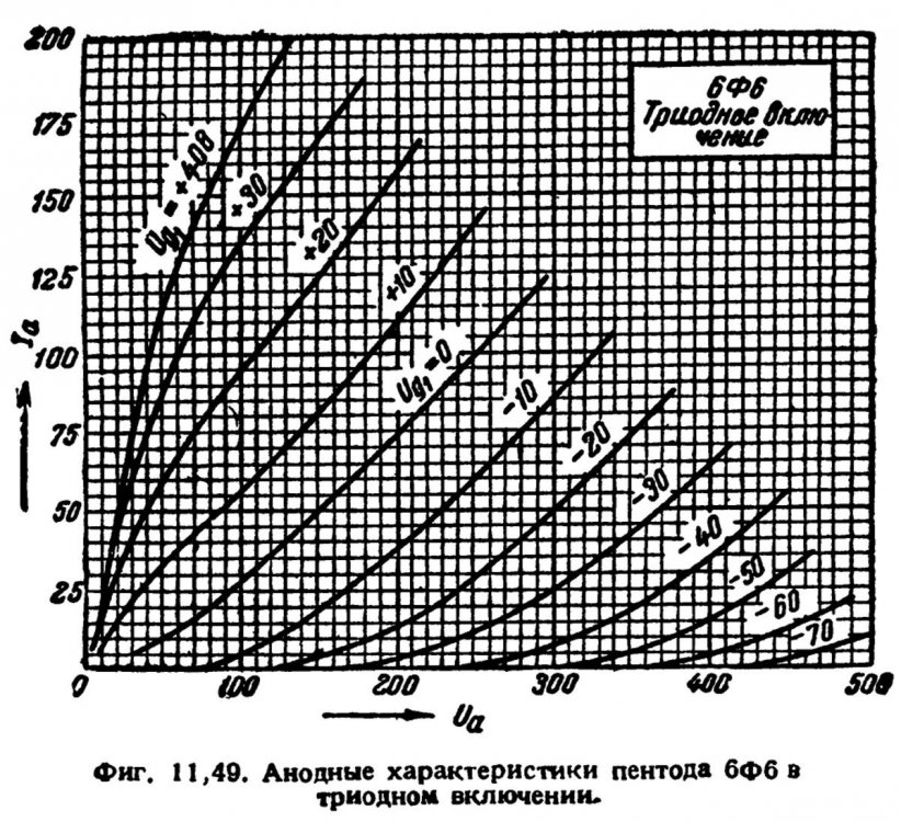

немой Опубликовано: 7 февраля 2022 Поделиться Опубликовано: 7 февраля 2022 Может это подойдёт... Цитата Ссылка на комментарий Поделиться на других сайтах Больше способов поделиться...
Drakon Опубликовано: 7 февраля 2022 Автор Поделиться Опубликовано: 7 февраля 2022 Спасибо за графики))) По поводу родословной спорить не буду, все это семейство мне очень нравиться и по большому счету отличается цоколями накалом колбами 2А5 42 6Ф6 89я ближе к 6К6 Цитата Ссылка на комментарий Поделиться на других сайтах Больше способов поделиться...
