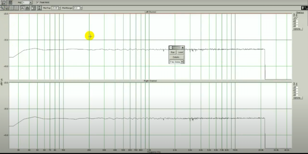

alexbeatle59 Опубликовано: 23 июля 2022 Автор Поделиться Опубликовано: 23 июля 2022 08.07.2022 в 14:19, VSS сказал: Двухтактный твз от Ригонды 102, однотактный не измерял, но думаю картина будет похожа Спасибо господа. Каким должен быть усилитель для верхней октавы вроде бы вырисовывается, но у меня, не-теоретика, возникло несколько вопросов. 1. Почему АЧХ усилителя с выходничком от Ригонды не начинается с 34 Гц и не простирается за 22000? 2. Каким напряжением его прогоняли? Так ли одинаковы будут характеристики при прогонке на 1% от номинальной мощности и на 95%? 3. На какую нагрузку работал трансик? Ведь не на холостом же ходу его прогоняли! 4. А индуктивная составляющая в этой нагрузке присутствовала? Какая? Зависела ли она от частоты, и, если зависела, то как? 5. С увеличением частоты растёт и индуктивность нагрузки. Выходит, что на более высоких частотах усилитель, как бы, меньше нагружен. Почему тогда характеристика загибается вниз, а не вверх? …ведь АЧХ рисуется от напряжения на выходе, а не от отдаваемой в нагрузку мощности. Цитата Ссылка на комментарий Поделиться на других сайтах Больше способов поделиться...

VSS Опубликовано: 23 июля 2022 Поделиться Опубликовано: 23 июля 2022 1. В проге вы можете задать любой диапазон измерений хоть 0-100кГц только зачем?Нас интересует 20-20000, дальше ничего нет в треках, а если и есть, то услышать невозможно. 2.3.4.5. На входе увольте не помню, выхо на эквивалент 4 ома, естественно через делитель дальше в прогу. КНИ этой балалайки на выходе 4 ватта, было так вроде Цитата Ссылка на комментарий Поделиться на других сайтах Больше способов поделиться...
alexbeatle59 Опубликовано: 24 июля 2022 Автор Поделиться Опубликовано: 24 июля 2022 Первого вопроса Вы не поняли, поэтому ответили не по существу, а на ключевой пятый не ответили совсем. В первом я хотел спросить, почему прогонка демонстрирует чудесную полочку от 34 до 22000, а собранный усилитель такую полочку не демонстрирует. Я думал, Вы поймёте мою формулировку. Простите, что задал вопрос не совсем чётко. По остальным вопросам всё (всё) очень ожидаемо. Тем не менее, спасибо. Цитата Ссылка на комментарий Поделиться на других сайтах Больше способов поделиться...
S.Laptev Опубликовано: 24 июля 2022 Поделиться Опубликовано: 24 июля 2022 1 час назад, alexbeatle59 сказал: Первого вопроса Вы не поняли, поэтому ответили не по существу, а на ключевой пятый не ответили совсем. В первом я хотел спросить, почему прогонка демонстрирует чудесную полочку от 34 до 22000, а собранный усилитель такую полочку не демонстрирует. Я думал, Вы поймёте мою формулировку. Простите, что задал вопрос не совсем чётко. По остальным вопросам всё (всё) очень ожидаемо. Тем не менее, спасибо. Потому что в реально жизни всё не так, как на прогах интернетных. Потому, что трансформатор от Ригонды посредственного качества и совсем не расчитан на упругие супер басы и хрустальные верхи. Намотан на низкокачественном железе, имеет недостаточную индуктивность для низких частот и не имеет секционирования для высоких. Измерять нужно в реальном усилителе на безиндуктивной нагрузке, и всё увидите сами. Цитата Ссылка на комментарий Поделиться на других сайтах Больше способов поделиться...
VSS Опубликовано: 24 июля 2022 Поделиться Опубликовано: 24 июля 2022 2 часа назад, alexbeatle59 сказал: В первом я хотел спросить, почему прогонка демонстрирует чудесную полочку от 34 до 22000, а собранный усилитель такую полочку не демонстрирует. Я еще раз не понял, вопроса. Но ачх снималось с усилителя в целом, а не отдельно включенного трансформатора. 50 минут назад, S.Laptev сказал: Потому, что трансформатор от Ригонды посредственного качества и совсем не расчитан на упругие супер басы и хрустальные верхи Нормальный там трансформатор свои 5-7 ватт честно отдает. Для начального унч очень годные. И бас есть и верхи. Естественно не по схеме Ригонды все делать нужно. Я их штук 15-20 сделал в свое время страдающим по "теплому ламповому" Цитата Ссылка на комментарий Поделиться на других сайтах Больше способов поделиться...
S.Laptev Опубликовано: 24 июля 2022 Поделиться Опубликовано: 24 июля 2022 5 минут назад, VSS сказал: Я еще раз не понял, вопроса. Но ачх снималось с усилителя в целом, а не отдельно включенного трансформатора. Нормальный там трансформатор свои 5-7 ватт честно отдает. Для начального унч очень годные. И бас есть и верхи. Естественно не по схеме Ригонды все делать нужно. Я их штук 15-20 сделал в свое время страдающим по "теплому ламповому" Правильно заданный вопрос - половина ответа, задать правильно и не получается! Да, Сергей, но человек хочет особенные "верхи" отличные от других. Я бы посоветовал купить немецкие, например, выходнички от стереорадиол, или стереомагнитофонов, рассчитанных на работу с EL 84 к примеру. Цитата Ссылка на комментарий Поделиться на других сайтах Больше способов поделиться...
