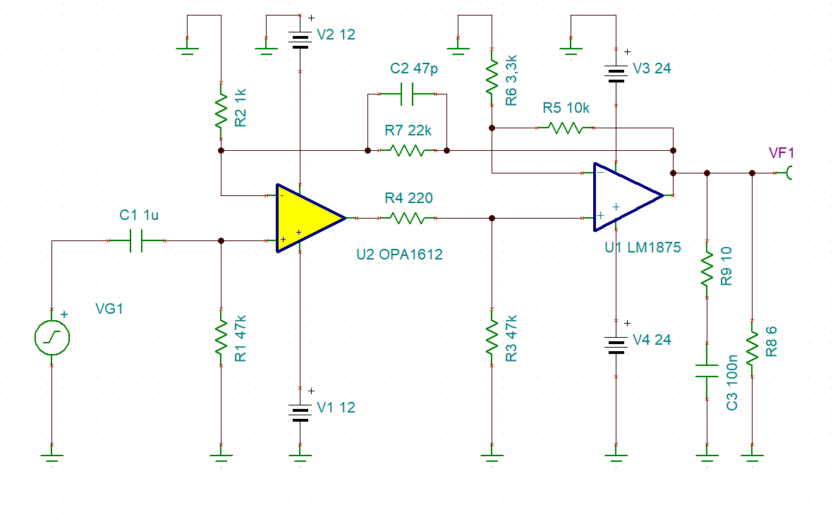

захотелось исполнить какое-то простое изваяние для полочных мониторов, но под рукой кроме opa1612 ничего толкового не нашлось. поэтому на выходе стоит lm1875. по идее микруха относительно быстрая и для апгрейда дешманского ширпотреба наподобие sven bf21 её с головой достаточно. недолго думая накидал в симуляторе это:
вход обязательно хотелось неинвертирующий. в будущих проектах обязательно пригодится. ну то есть из этого условия и дальнейшие фантазии по схемотехнике, которая ещё и работать в симуляторе умудряется)
Критики, советы и рекомендации -- велкам) в большей степени только этого и жду)
