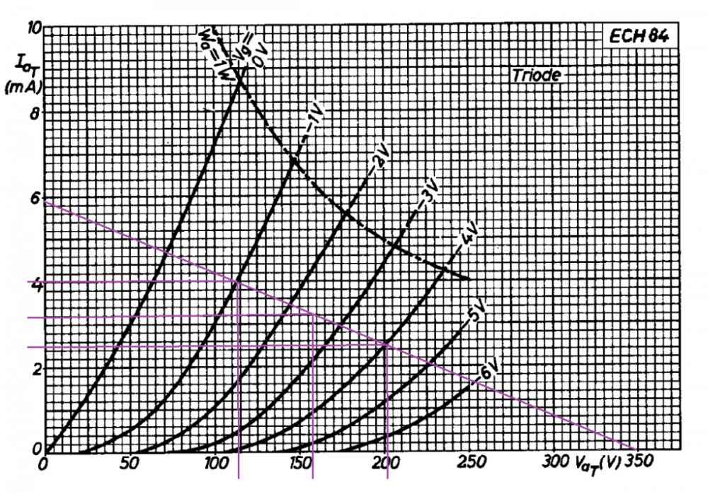

Gegen Опубликовано: 17 мая 2022 Поделиться Опубликовано: 17 мая 2022 Мю у триода около 40, S-2.4, Ri~17k, разницу по амплитудам напряжения и тока смотрите - думайте сами. Я бы не стал её применять. Честно говоря, не помню ни одного нашего приёмника в котором бы стояла 6И3П.... Цитата Ссылка на комментарий Поделиться на других сайтах Больше способов поделиться...

Gegen Опубликовано: 20 мая 2022 Поделиться Опубликовано: 20 мая 2022 2 немой. Возможно применение в этом режиме, сопротивление нагрузки может быть +-5к. Удачи! 1 Цитата Ссылка на комментарий Поделиться на других сайтах Больше способов поделиться...
