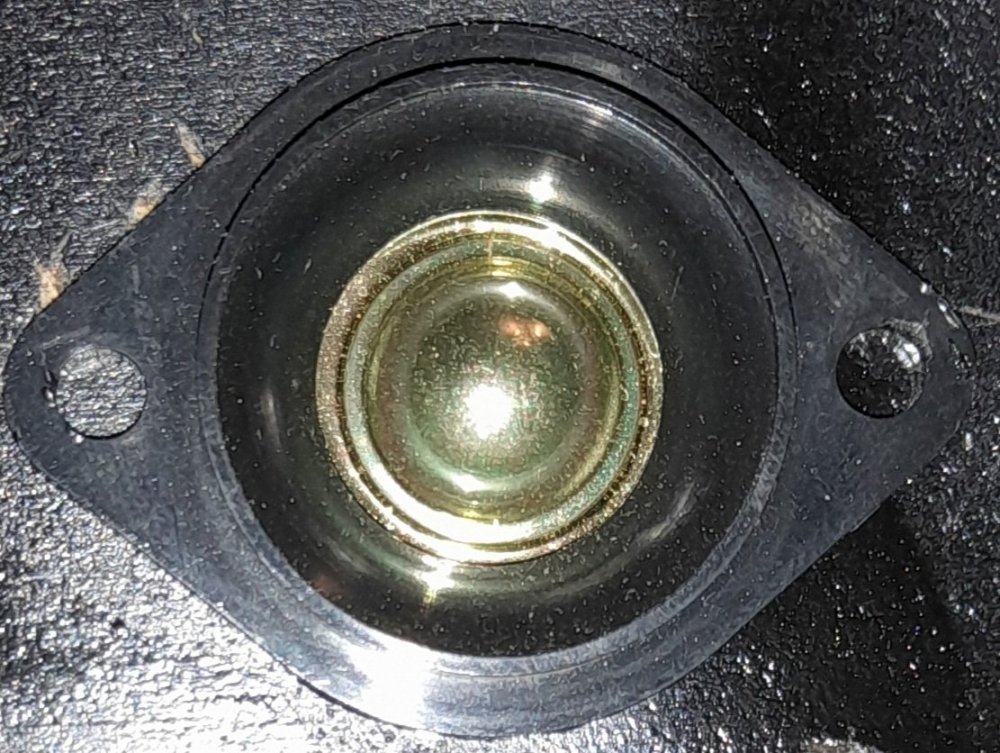

TMV Опубликовано: 27 января 2022 Поделиться Опубликовано: 27 января 2022 Всех приветствую! Раз форум новый, попробуем создать первую тему! Вопросик такой! Подскажите пожалуйста! Был ли у кого опыт замены ВЧ динамиков в АС полочного типа, что ставить, где покупать в замен неисправных, на что нужно обратить внимание? Есть АС Pioneer с ВЧ динамиками диаметром 20 мм, они не исправны! На что лучше их заменить? Заранее Благодарю! ПС. Корзинку для помидор приготовил... Цитата Ссылка на комментарий Поделиться на других сайтах Больше способов поделиться...
ВВФ58 Опубликовано: 27 января 2022 Поделиться Опубликовано: 27 января 2022 3 минуты назад, TMV сказал: Всех приветствую! Раз форум новый, попробуем создать первую тему! Вопросик такой! Подскажите пожалуйста! Был ли у кого опыт замены ВЧ динамиков в АС полочного типа, что ставить, где покупать в замен неисправных, на что нужно обратить внимание? Есть АС Pioneer с ВЧ динамиками диаметром 20 мм, они не исправны! На что лучше их заменить? Заранее Благодарю! ПС. Корзинку для помидор приготовил... 20мм конечно маловаты, совсем недавно пробовал визатонtw-70, весьма лестно Цитата Ссылка на комментарий Поделиться на других сайтах Больше способов поделиться...
TMV Опубликовано: 27 января 2022 Автор Поделиться Опубликовано: 27 января 2022 21 минуту назад, ВВФ58 сказал: 20мм конечно маловаты, совсем недавно пробовал Visaton tw-70, весьма лестно Такие есть, но они очень большие для этого, нужно тогда менять "лицо" АС. А 20 мм стоят в родном корпусе , там гнездо для них, можно их извлечь, поставить новые, при этом сохранить все оригинальные решетки. Цитата Ссылка на комментарий Поделиться на других сайтах Больше способов поделиться...
KAA Опубликовано: 27 января 2022 Поделиться Опубликовано: 27 января 2022 20 - это как-то совсем круто. 1ГД-56 имеют размер 40х40 миллиметров, диаметр фланца с защитной сеткой - 30 мм. Цитата Ссылка на комментарий Поделиться на других сайтах Больше способов поделиться...
Ден123 Опубликовано: 27 января 2022 Поделиться Опубликовано: 27 января 2022 2 часа назад, TMV сказал: Был ли у кого опыт замены ВЧ динамиков в АС полочного типа, что ставить, где покупать в замен неисправных, на что нужно обратить внимание? Есть АС Pioneer с ВЧ динамиками диаметром 20 мм, они не исправны! На что лучше их заменить? Заранее Благодарю! ПС. Корзинку для помидор приготовил... Добрый вечер. Покупать винтажные излучатели/аналоги можно на eBay, Али, инджапан... Пардон за очевидность. Неплохо было бы увидеть фото пьезиков и узнать модель АС. Начнем с обратной стороны... колонок. Обычно с тыльной стороны есть шильдик с точным указанием марки и модели АС. Если повезет могут быть указаны типы и модели излучателей. При извлечении сгоревшего излучателя из корпуса можно установить модель, изготовителя и иные параметры полезные для поиска оригинальных/аналогичных изделий. Полагаю, что пьезики типа таких, как на фото. Стоит поискать на инджапан и яху. Цитата Ссылка на комментарий Поделиться на других сайтах Больше способов поделиться...
