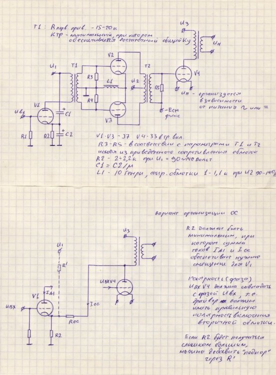

Ден123 Опубликовано: 31 мая 2022 Поделиться Опубликовано: 31 мая 2022 Вы слишком редко заходите в свою ветку и по этой причине пропустили изрядную баталию. То, что вы обнаружили в виде цитаты о рекламе монитора - сие остатки напрочь разбитых "вражеских" редутов 😉 О вашей акустике: было бы интересно посмотреть АЧХ и Zчх, схему фильтров. Зы Достаточно интересное решение коррекции - дроссель в катоде. Цитата Ссылка на комментарий Поделиться на других сайтах Больше способов поделиться...
KAA Опубликовано: 31 мая 2022 Поделиться Опубликовано: 31 мая 2022 2 часа назад, Ден123 сказал: Достаточно интересное решение коррекции - дроссель в катоде. Классическое решение для усилителей с балансными каскадами - подавление чётных гармоник. Цитата Ссылка на комментарий Поделиться на других сайтах Больше способов поделиться...
Ден123 Опубликовано: 31 мая 2022 Поделиться Опубликовано: 31 мая 2022 15 минут назад, KAA сказал: Классическое решение для усилителей с балансными каскадами - подавление чётных гармоник. В случае Михаила, ака Рекси, имеем частотную коррекцию на ос в катоде. Цитата Ссылка на комментарий Поделиться на других сайтах Больше способов поделиться...
KAA Опубликовано: 31 мая 2022 Поделиться Опубликовано: 31 мая 2022 37 минут назад, Ден123 сказал: В случае Михаила имеем частотную коррекцию на ос в катоде. Принцип один и тот же. Цитата Ссылка на комментарий Поделиться на других сайтах Больше способов поделиться...
Ден123 Опубликовано: 31 мая 2022 Поделиться Опубликовано: 31 мая 2022 23 минуты назад, KAA сказал: Принцип один и тот же. Задачи разные, а так да, принцип один. В PP такая коррекция не работает. Цитата Ссылка на комментарий Поделиться на других сайтах Больше способов поделиться...
