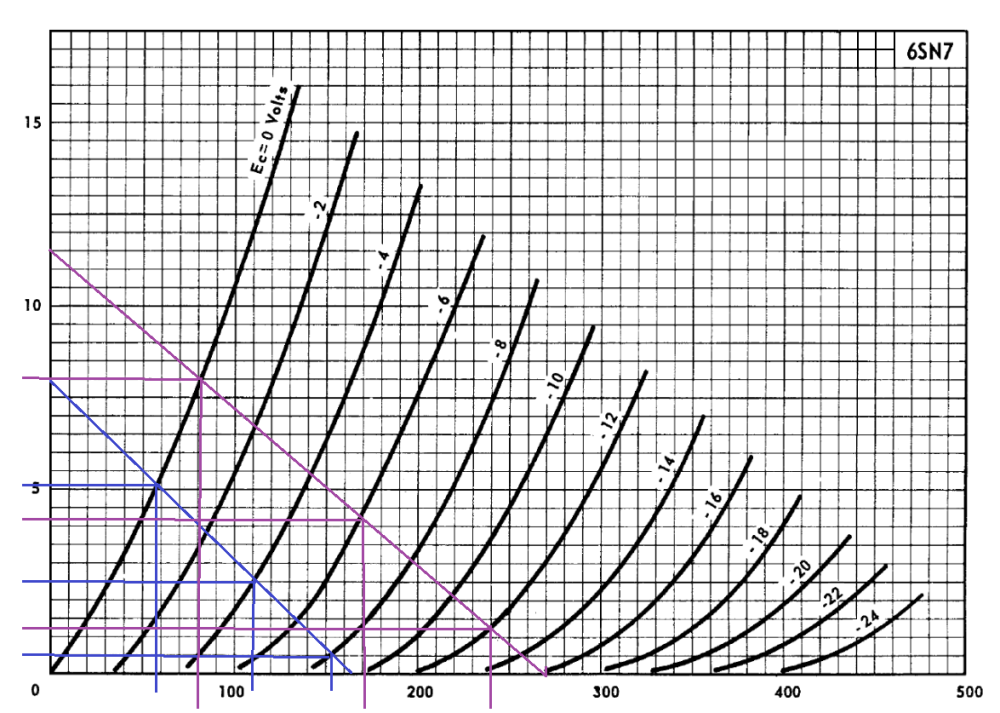

Gegen Опубликовано: 29 декабря 2024 Поделиться Опубликовано: 29 декабря 2024 21 минуту назад, CHEL_EV сказал: Я считаю, что первая схема в топике нормальная. Можно устроить открытое голосование как в комсомольской ячейке. Можно посчитать по выложенным вах для 1й схемы, аттач. Цитата Ссылка на комментарий Поделиться на других сайтах Больше способов поделиться...
Ден123 Опубликовано: 29 декабря 2024 Поделиться Опубликовано: 29 декабря 2024 10 минут назад, Gegen сказал: Хорошо, что 6SN7 - 6Н8C имеет высокую линейность и может работать в разных режимах Анатолий Иосифович, 6н8с и 6sn7 начинают генерить при действующем напряжении на аноде 20-25 В. Дальше искажения растут примерно на 1% на 7 В действующего. 1 Цитата Ссылка на комментарий Поделиться на других сайтах Больше способов поделиться...
