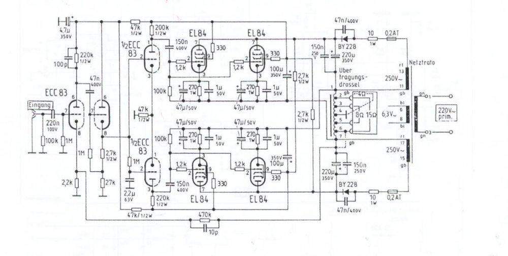

S.Laptev Опубликовано: 12 августа 2022 Поделиться Опубликовано: 12 августа 2022 45 минут назад, Xpюн22 сказал: В Функшау 57 г статья чья была? Того же Кюне. Раздел типа "интересные схемы" 🙂 А причём он тут, он же не придумал её, голландец придумал один. И дело-то не в этом, а в том, что такие схемы PPP Endstufe они называли всю жизнь. А так да, вот она родимая, её делали поначалу: Цитата Ссылка на комментарий Поделиться на других сайтах Больше способов поделиться...
Phlanger Опубликовано: 12 августа 2022 Автор Поделиться Опубликовано: 12 августа 2022 14 часов назад, S.Laptev сказал: Схема называется Параллель - Пуш - Пуш Опять нишмагли одолеть приложенную документацыю? "Зря"(с) БГ 14 часов назад, S.Laptev сказал: по журналу Функшауи за 1957 год circlotron_rf57.pdf Radio und Fernsehen. Кюне тут никаким боком. Кюне интересен другим. (с) Массовая радиобиблиотека (МРБ) выпуск 567 - Ф. Кюне, Аппаратура высококачественного звучания. 1965 год. Оригинал по-немецки вышел, кажется, в 58-м? Отсчитываем двадцать лет... Таки кажется, я в итоге нашёл, что они там слушали. Очень неподецки пробирает. http://phlanger.narod.ru/jpg/gieseking_back.gif Цитата Ссылка на комментарий Поделиться на других сайтах Больше способов поделиться...
S.Laptev Опубликовано: 12 августа 2022 Поделиться Опубликовано: 12 августа 2022 36 минут назад, Phlanger сказал: Radio und Fernsehen. Кюне тут интересен (с) Массовая радиобиблиотека (МРБ) выпуск 567 - Ф. Кюне, Аппаратура 1965 год. Оригинал Тоисть опять все буквы мимо прочитали и с больной головы на здоровую? Все буквы мимо! Прочитать это можете: 12 часов назад, S.Laptev сказал: А причём он тут, он же не придумал её, голландец придумал один. ... такие схемы PPP Endstufe они называли всю жизнь .... Цитата Ссылка на комментарий Поделиться на других сайтах Больше способов поделиться...
