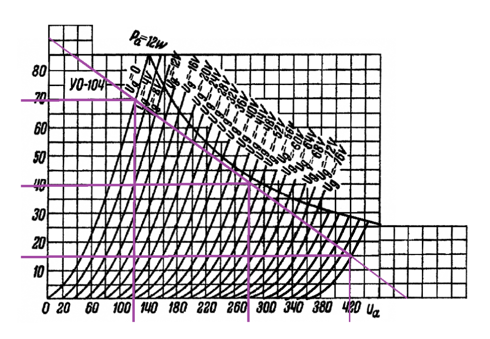

Gegen Опубликовано: 2 сентября 2023 Поделиться Опубликовано: 2 сентября 2023 Мало ли что писали в популярном журнале, когда только в середине 30х построили заводы, стали выпускать радиолампы(на МЭЛЗ в 1942г) и специалистов ещё было раз-два, и обчёлся... Аттач. 2 Цитата Ссылка на комментарий Поделиться на других сайтах Больше способов поделиться...
