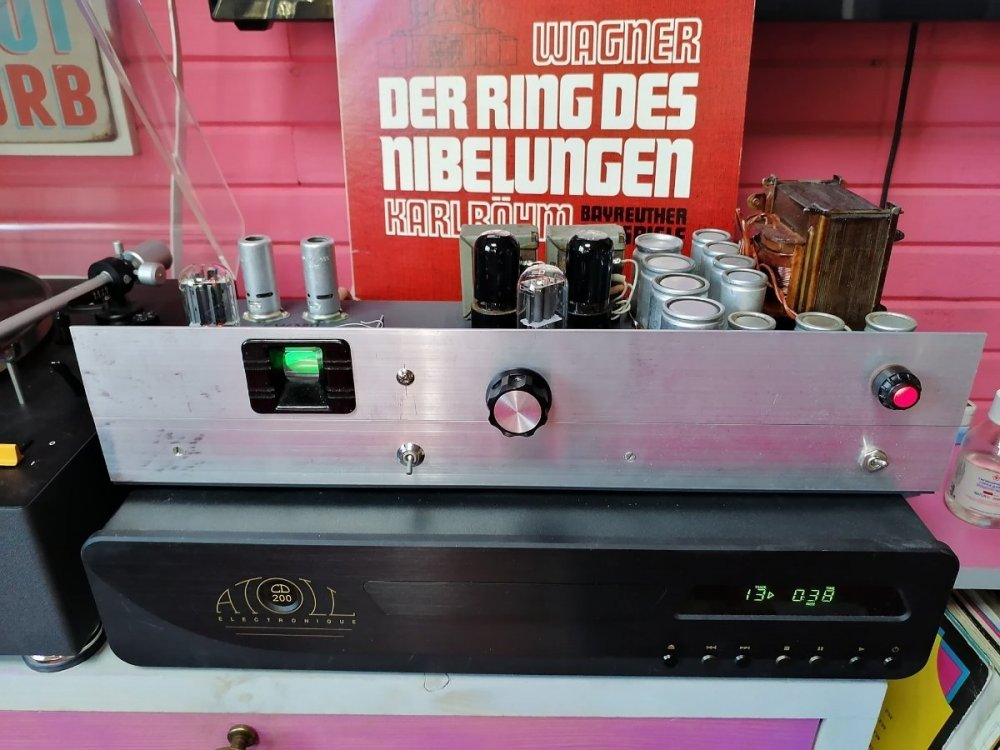

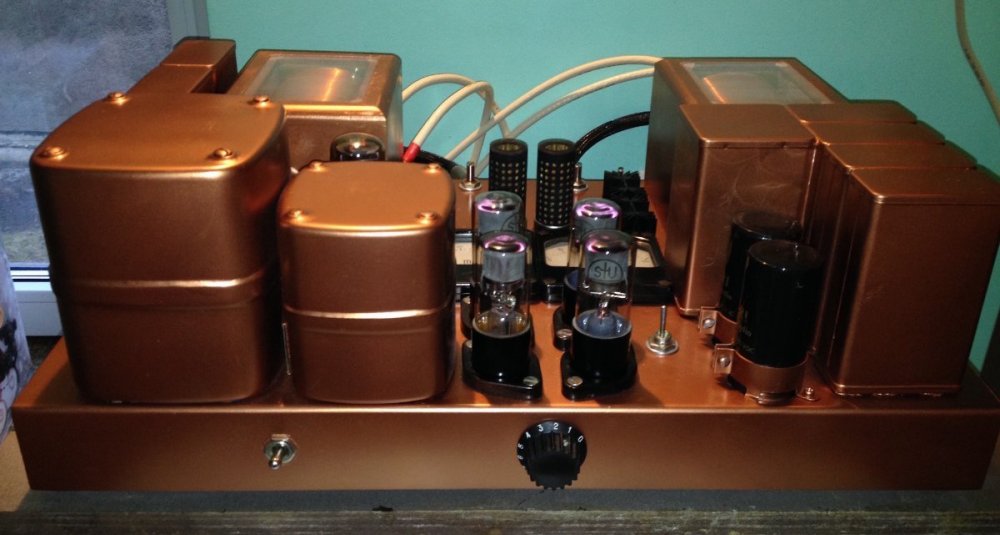

Кружка Опубликовано: 11 февраля 2022 Автор Поделиться Опубликовано: 11 февраля 2022 Из properties: Photo created 12 January 2020. Могу сделать сегодняшнее. Не облез. Хотя на люминь без грунта. Ну а то, что на Атолле сверху стоит, sorry, конечным продуктом наречь не готов. Подобная хрень в основной системе сейчас проживает. Шлифованные панели уже все в пятнах. Цитата Ссылка на комментарий Поделиться на других сайтах Больше способов поделиться...

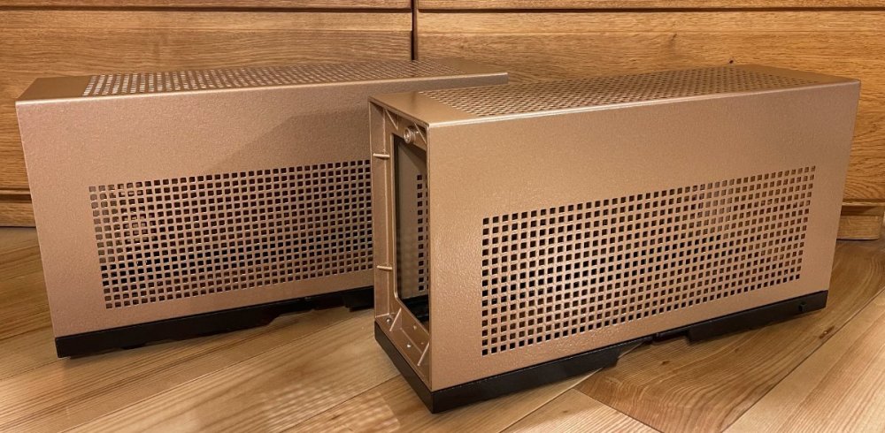

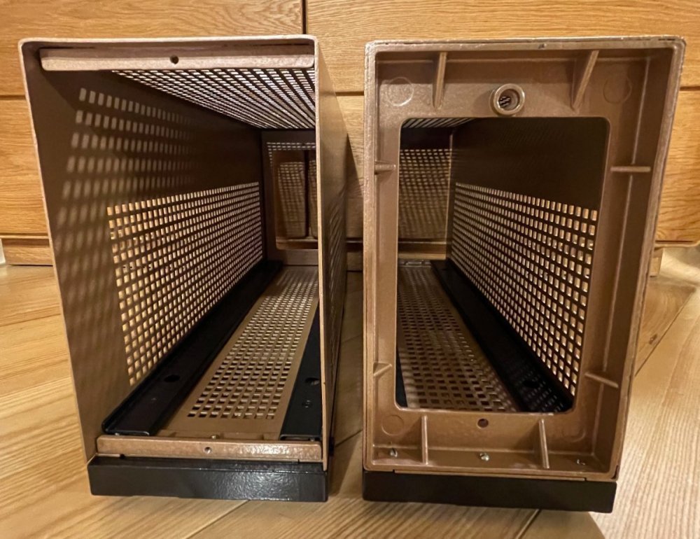

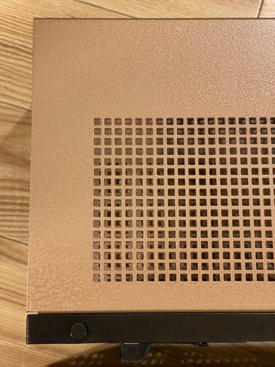

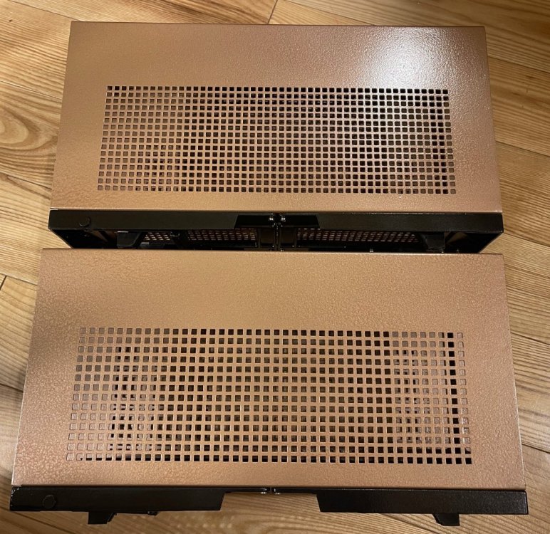

Кружка Опубликовано: 13 февраля 2022 Автор Поделиться Опубликовано: 13 февраля 2022 Привезли компрессор и распылитель. "Проба пера." Hammerite молотковая. На заявленную на банке "медь" не похоже, но цвет приятный. Юбка с баллончика. Старую краску не снимал. Рихтанул местами и шлифанул чутка. Не идеально, но мне нравится 😜 5 Цитата Ссылка на комментарий Поделиться на других сайтах Больше способов поделиться...
TMV Опубликовано: 13 февраля 2022 Поделиться Опубликовано: 13 февраля 2022 (изменено) Для молотковой краски - это Отличный результат! Даже переходы небольшие красиво смотрятся! Изменено 13 февраля 2022 пользователем TMV Цитата Ссылка на комментарий Поделиться на других сайтах Больше способов поделиться...
Кружка Опубликовано: 13 февраля 2022 Автор Поделиться Опубликовано: 13 февраля 2022 Спасибо. Навык нужен. На конечный результат влияет множество факторов. Поскольку краскопульт до сих пор в руках не держал, почитав сеть, выбрал LVLP type. Контроль процесса ощутимо проще чем с баллона. Цитата Ссылка на комментарий Поделиться на других сайтах Больше способов поделиться...
