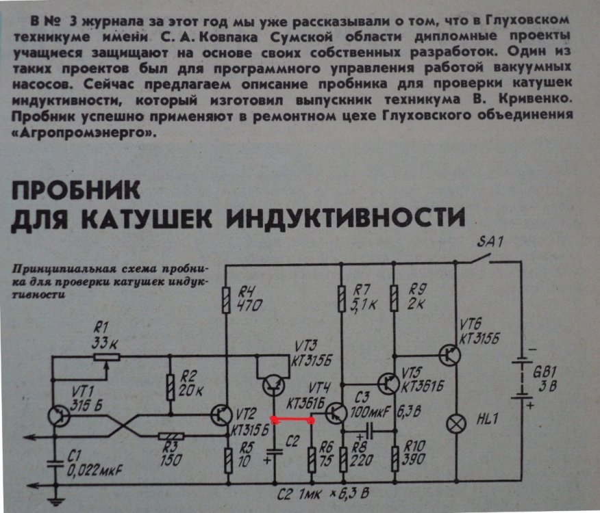

немой Опубликовано: 12 апреля 2022 Поделиться Опубликовано: 12 апреля 2022 (изменено) Пробник для катушек трансформаторов , дросселей ,электромоторов ... Может кому пригодиться . Если материал разместил не в том разделе , просьба к модераторам перенести в нужный. Изменено 12 апреля 2022 пользователем немой Цитата Ссылка на комментарий Поделиться на других сайтах Больше способов поделиться...
Zampotech Опубликовано: 12 апреля 2022 Поделиться Опубликовано: 12 апреля 2022 (изменено) Схема неработоспособная. Мне кажется что некоторых соединений в схеме нет или схема искажена из-за ошибки редактора журнала Изменено 12 апреля 2022 пользователем Zampotech Цитата Ссылка на комментарий Поделиться на других сайтах Больше способов поделиться...
немой Опубликовано: 12 апреля 2022 Автор Поделиться Опубликовано: 12 апреля 2022 Поправил , спасибо .... Цитата Ссылка на комментарий Поделиться на других сайтах Больше способов поделиться...

немой Опубликовано: 13 апреля 2022 Автор Поделиться Опубликовано: 13 апреля 2022 (изменено) Ну вот всё встало на место как надо ...... Выложил схему не глядя , а она оказывается есть на многих форумах в интернете ........ Сам то Я пользуюсь проф. приборами ЕЛ-15 и Э-236 Изменено 13 апреля 2022 пользователем немой Цитата Ссылка на комментарий Поделиться на других сайтах Больше способов поделиться...
