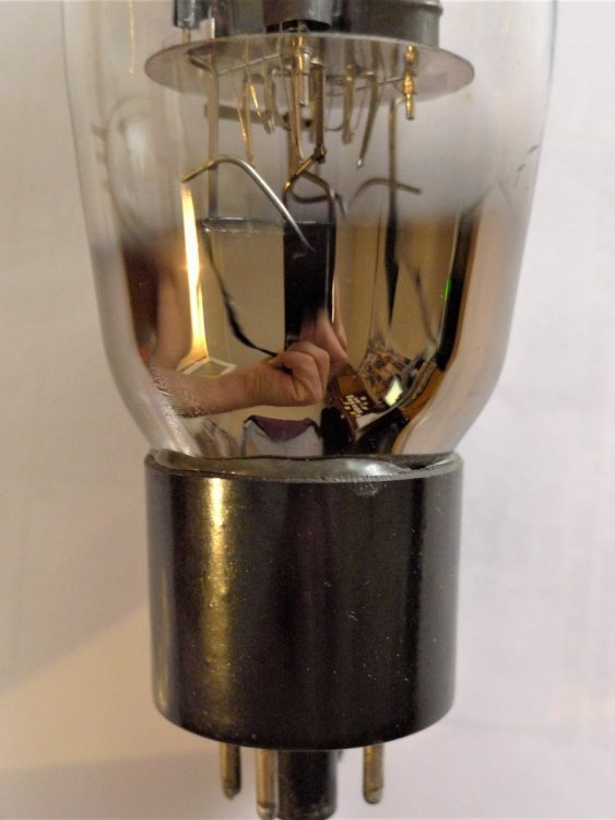

TMV Опубликовано: 26 февраля 2022 Поделиться Опубликовано: 26 февраля 2022 (изменено) Изменено 26 февраля 2022 пользователем TMV 1 Цитата Ссылка на комментарий Поделиться на других сайтах Больше способов поделиться...

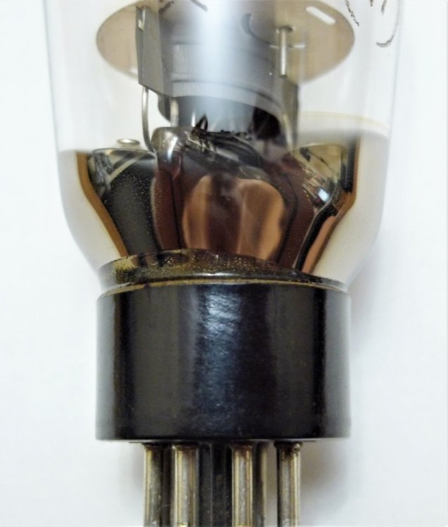

Nittis Опубликовано: 12 марта 2022 Поделиться Опубликовано: 12 марта 2022 Понадобилось как-то пересадить Г-807 на октальный цоколь. Клеил двухкомпонентным прозрачным четырехминутным DoneDeal с верхней температурой +145 С. На фото показана наиболее "заплывшая" клеем сторона. С уважением, Nittis. 1 Цитата Ссылка на комментарий Поделиться на других сайтах Больше способов поделиться...
