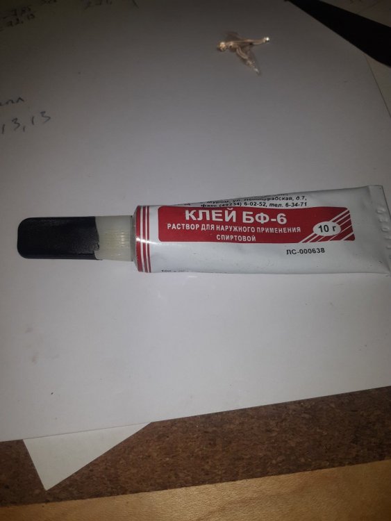

Drakon Опубликовано: 20 февраля 2022 Поделиться Опубликовано: 20 февраля 2022 Купил в аптеке, норм Цитата Ссылка на комментарий Поделиться на других сайтах Больше способов поделиться...
U.L.F. Опубликовано: 20 февраля 2022 Поделиться Опубликовано: 20 февраля 2022 7 минут назад, Drakon сказал: Купил в аптеке, норм Ну БФ-6 как-то совсем мало пригоден. Цитата Ссылка на комментарий Поделиться на других сайтах Больше способов поделиться...
Drakon Опубликовано: 20 февраля 2022 Поделиться Опубликовано: 20 февраля 2022 Применил, держит Цитата Ссылка на комментарий Поделиться на других сайтах Больше способов поделиться...
U.L.F. Опубликовано: 20 февраля 2022 Поделиться Опубликовано: 20 февраля 2022 (изменено) 49 минут назад, Drakon сказал: Применил, держит Да так-то оно наверное много чем намазать можно и худо-бедно будет держать. Помню раньше силикатным канцелярским клеем мазали. Изменено 20 февраля 2022 пользователем U.L.F. 1 Цитата Ссылка на комментарий Поделиться на других сайтах Больше способов поделиться...

KAA Опубликовано: 20 февраля 2022 Поделиться Опубликовано: 20 февраля 2022 БФ-6 даёт эластичный шов, он под это специально заточен. Им порезы на коже клеят. Для клейки ламп он на моё имхо не годится. Самый термостойкий из этих клеев - БФ-2 - держит до плюс восьмидесяти. Не рекомендую пользоваться фенолформальдегидными клеями для сильно греющихся ламп: при ста шестидесяти градусах Цельсия оно разлагается с выделением трёх абсолютно зверских ядов - фенола, формальдегида и аммиака. Силикатным канцелярским нельзя, потому что он вступает в реакцию со стеклом. Цитата Ссылка на комментарий Поделиться на других сайтах Больше способов поделиться...

Юрий_Б Опубликовано: 21 февраля 2022 Поделиться Опубликовано: 21 февраля 2022 4 часа назад, KAA сказал: БФ-6 даёт эластичный шов, он под это специально заточен. Я им клеил цоколи УО-186, 2С4С и 6С4С держит нормально, только дать ему сначала застыть при комнатной Т суток двое, и только потом ставить в работу. Цитата Ссылка на комментарий Поделиться на других сайтах Больше способов поделиться...
